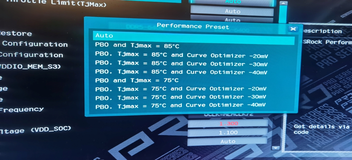

Sai siin kast kokku pandud ja seekord ka valitud amd pool.. 7800x3d, asrock b650m pro rs , 2x16gb ddr5 6400 cl32 ja 4070tisuper valges jonsbo d31 kastis. Prose jahutab siis 360mm aio..
Mälud läksid mul biosist profiiliga 6400mhz 32cl ilusti tööle, aga prostessori teemaga põõrdun siia.
Biosis performance profiilid, missuguse ma peaksin sealt valima? 85c ja -40mv tõmbas pildi kustu kui mängu tööle panin, rohkem pole proovinud, 3dmarki aga nt elas üle.

kui -40mv crashib, siis pane -30mv.
aga teemakohast küsimust ka - kas am5 puhul ongi normaalne, et masin käima pannes mingi vähemalt 40s istub täiesti kustus enne kui mingigi pilt ette võetakse? tulukeste järgi tegeleb mäluga. 6000cl36, nii et mitte midagi liiga agressiivset.

londiste kirjutas:
Mälu settingutes on vaja muuta 2 asja, kui mäletaks siis ütleks, aga lahendus on olemas, mul peale muutust pmst insta boot.
Ma leidsin googeldades lahenduse.

Memory Context Restore -> Enable
see teine setting on vajalik siis kui esimene vahest ebastabiilsust tekitab:
DRAM Power Down Mode -> Enabled

londiste kirjutas:
Kas memory training on peal ja kui mitme kordne?
Sõltus ka emplaadist, kas mitte MSI omad ei pidanud kõige kiiremad olema? HUB mingis AM5 platede ülevaates ta võrdles ka neid boot aegasid. Üks tootja oli teistest mitu x kiirem. Kuid kas see oli MSi või miskit muud...

mart88 kirjutas:
Sai siin kast kokku pandud ja seekord ka valitud amd pool.. 7800x3d... Prose jahutab siis 360mm aio..
See prose võtab 49W gamingus, MT lagi 77W. 360mm AIO tundub räme overkill, eriti kui PBO -30 otsa lükata icon_biggrin.gif

Optimist kirjutas:
mart88 kirjutas:
nii ja naa. see paganas läheb omajagu kuumaks väga lihtsalt ja temperatuuri pealt throttle pole ka keeruline. mul on nh-d14 all praegu ja koormuse all läheb lihtsalt 70+c. vee all oli pea 10c parem.

Hmm. Mul on Asuse x570 mobo, AM4 ja DDR4'ga. Enne POST'i istun pilditult mingi 2 minutit vist isegi. Ma isegi ei mäleta, millal see probleem tekkis, alguses karbist välja võttes tuli kohe pilt ette.
Peab vaatama, kas ma ka need "2 asja" saan ära muuta. Ehkki pole DDR5.
Muidu masin on stabiilne ja tiksub kuude kaupa järjest kuni lännile minek vms. Ei pea tihti buutima.
