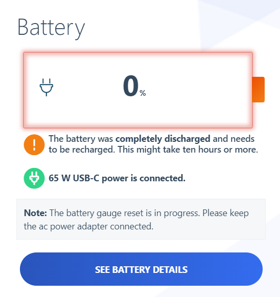

Resetti ka proovitud, sellest väiksest eraldi nupust.
Vantage ei oska midagi tarka öelda, või ma ei oska vaadata. Saan aru, et aku küljes.

Tee reset Vantage'i kaudu.

sõnum 10.01.2023 15:04:36 vasta tsitaadiga
Proovin, panin käima, ilmselt läheb aega nüüd sellega.

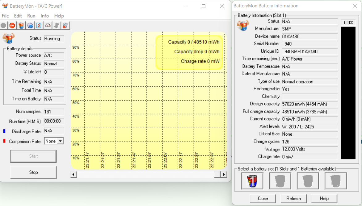

12.8V järgi (kui see on seal hetkepinge) ütleks, et aku on täis, aga arvab, et on tühi. Aegajalt esineb selliseid. Akule reset teha, siis saab üldjuhul korda. Aga kes sulle seda reseti teeb on juba väga hea küsimus icon_biggrin.gif
BatteryMon suudab sulle aku hetkepinge öelda.
Ma selle vantage resetiga pole katsetanud, et kas ta päriselt ka akule reseti suudab teha.

sõnum 11.01.2023 00:23:23 vasta tsitaadiga
Seega sisuliselt võin akule 5 minutit ka otse 12V anda näiteks PSU plokist....ajada paar grammi elektrone sisse ja sii suuesti masina küljes proovida eks. icon_eek.gif

sõnum 11.01.2023 14:07:37 vasta tsitaadiga
Su aku on täis laetud, aga aku lihtsalt arvab, et on tühi. Siin aitabki ainult päris resettimine.
Pole aimugi, kas peale minu on keegi Eestis kasutamas seadet, mis seda suudaks.
