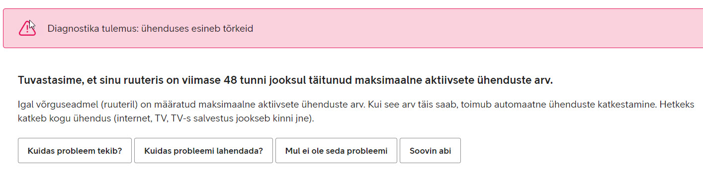

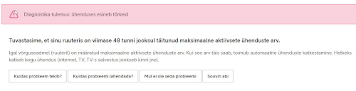

Telialt tuli telefonile sõnum, et netiühendusega on mingi tõrge, aga ise pole nagu midagi probleemset tähele pannud. Diagnostika annab sellise tulemuse:
Tegin igaks juhuks ruuterile restardi. Samuti tõmbasin voolupistiku korraks välja ühel digiboksil, millel ruuteris näitas, et on millegipärast 2 ip aadressit. Ruuteri aktiivseid ühendusi vaadata ei oska, arvuti omad vaatasin üle ja neid ei olnud eriti palju. Lasin korraks ka Malwarebytesi käima, see midagi ei leidnud. Keegi oskab midagi lisada?

Aga mis seal aru saada? NAT tabel jooksis umbe. Ilmselt jooksutad kas valesti konfitud torrentit või siis DDoS rünnak sinu suunas kui mõni port väljapoole ka lahti on.

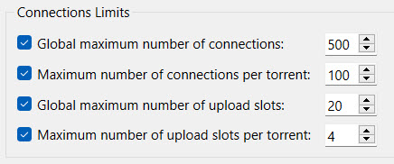

Torrentit ei jooksuta, aga üle hulga aja tõmbasin torrenti kaudu ühe asja neljapäeval, see on rohkem kui 48 tundi tagasi. Ruuteris olid mõned pordid ps4 jaoks UPnP abil lahti.
Kasutasin qBittorrent vidinat, see avab samuti pordi UPnP abil, aga pärast sulgemist paneb ruuteris oma pordi ilusti kinni. PS4 pordid jäävad avatuks kuni ruuteri restardini. Ilmselt siis ikkagi seoses selle torrentiga tekkis mingi kamm või ddos rünnak.
Kas sellised seaded võivad X2 jaoks olla liiga karmid?
Ilmselt ajavad tegelike ühenduste arvu suuremaks ka igasugu Suure Venna abilised, kes kiibitsevad veel jupp aega pärast torrenti sulgemist. Ma kasutan blokkliste ja ei tea, kui palju nendest abi on - qBittorrentis üks list ja lisaks Peerblockis 4 listi, millest 2 on vist vananenud.
