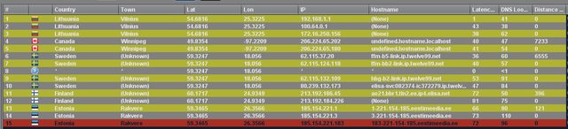

Niisama uudishimust, kas keegi viitsib siia starlink traceroute mõne Eesti serveri pihta panna?. Oleks huvitav näha mis teid pidi liiklus sinna lõpuks jõuab ehk kas käib vahepeal lombi tagant läbi või on ikka mingi otsem tee.
PS. muidugi oskaks ma seda ise ka teha, sellega on ainult üks "pisike" probleem kuna ma pole Starlink klient.

sõnum 12.03.2023 16:13:14 vasta tsitaadiga
>tracert neti.ee
Tracing route to neti.ee [185.154.221.184]
over a maximum of 30 hops:
  1    <1 ms    <1 ms    <1 ms  192.168.1.1
  2    58 ms    47 ms    63 ms  100.64.0.1
  3    48 ms    38 ms    55 ms  172.16.250.156
  4    41 ms    39 ms    39 ms  undefined.hostname.localhost [206.224.65.206]
  5    38 ms    39 ms    31 ms  undefined.hostname.localhost [206.224.65.184]
  6    44 ms    47 ms    39 ms  ffm-b5-link.ip.twelve99.net [62.115.37.20]
  7    46 ms    54 ms    39 ms  ffm-bb1-link.ip.twelve99.net [62.115.124.116]
  8    45 ms    39 ms    47 ms  hbg-bb3-link.ip.twelve99.net [62.115.123.77]
  9    53 ms    39 ms    39 ms  hbg-b2-link.ip.twelve99.net [62.115.120.71]
10    54 ms    46 ms    39 ms  elisa-svc082374-ic372279.ip.twelve99-cust.net [80.239.132.173]
11    69 ms    63 ms    63 ms  ae21.bbr1.tln2.ee.ip4.elisa.net [213.192.186.45]
12    69 ms    63 ms    63 ms  213.192.184.226
13    82 ms    75 ms    87 ms  1-221-154-185.eestimeedia.ee [185.154.221.1]
14    71 ms    75 ms    87 ms  3-221-154-185.eestimeedia.ee [185.154.221.3]
15    71 ms    75 ms    77 ms  184-221-154-185.eestimeedia.ee [185.154.221.184]
Trace complete.
Graafiline GeoIP-l põhinev traceroute tundub mõttetu, sest GeoIP andmebaasi järgi peaks 206.224.65.206 ja 206.224.65.184 asuma Winnipegis ja Starlinki Eestile määratud IP-vahemik Leedus
inetnum: 145.224.118.128 - 145.224.118.255
netname: STARLINK_33396813_FRNTDEU1_IPV4
country: EE
admin-c: SN9171-RIPE
tech-c: SN9171-RIPE
status: ASSIGNED PA
created: 2023-01-04T19:41:25Z
last-modified: 2023-01-04T19:41:25Z
source: RIPE # Filtered
mnt-by: mnt-us-spacex-1
