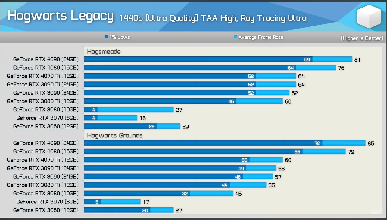

mälukasutus ei ole tingimata optimeerimise küsimus. nii nagu suurenevad meie nõuded resole ja sellele, milline tänapäevane mäng välja peab nägema, suurenevad ka igasuguste mälus hoitavate asjade mäluvajadused. kõige olulisemana selle juures vast tekstuuride suurus.
hogwartsil tundub olevat optimeerimisega probleeme aga mälukasutust sinna patta panna on minu arust vale.
iseasi on dx12/vulkan ja mälu otsa saamine ning selle handlemine. tpu w1zzard vist postitas screenshoti, kus a770 lihtsalt mäluvähedusse crashis, kui hogwarts liiga palju üritas mälu allokeerida icon_smile.gif

No 10GB 3080 puhul ma vaidlesin rohkem selle üle, et 80 klassi kaart on ikka kõrgemas otsas. Nüüd on muidugi 90 ja 90 Ti samuti pluss vahel Titan aga fakt, et 3080 oli algselt 10GB samas kui 2080 Ti oli põlvkond varem 11GB ja 1080 Ti juba veel põlvkond varem samuti 11GB oli tobe 3080 puhul.
See oli see mis vastukarva oli. Hiljem küll väljastati ka 12GB 3080 aga Nvidia ei eksisteeri vaakumis. Kui konkurendi mälumahud on 8GB low end, 12GB midrange ja 16GB high end siis hakkavad ka Nvidia ostjad küsima, et miks ma rohkem maksan aga vähem mälu saan?
Lisaks oli kogu Ampere mälukoguste teema kaootiline. Näiteks 3060 oli 12GB. Tõsiselt. WTF moment. Lovelace omab küll rohkem mälu aga näpuotsaga rohkem.

No mõned asjad peaks ikkagi üle kordama.
Mälu kasutus ja vajadus on kaks iseasja.
Kehvalt optimeeritud mäng võib tegelda selliste lollustega nagu koos oluliste tekstuuridega ka liiast ebaoluliste tekstuuride vram'i laadimine ja siis nende halb manageerimine. Hästi optimeeritud pelade puhul võib ka settingutega vram'i nö. lõhki ajada aga mäng töötab laitmatult.
Üldiselt kaartidele pannakse pigem niipalju vram'i kui on GPU jõudluse suhtes mõistlik (on ka erandeid kus mõtetult palju pandud nagu eelpool toodud 3060 oma 12GB'ga) - ei ole mõtet a'la 3080 kaardile panna 16GB, sest see kaart ei suudaks niikuinii sellist mälukogust vajavaid sätteid vedada.
Ehk jõuame sinna kus 4070Ti ei ole kuskilt otsast selline kaart mis peaks suutma uut ja nõudlikku open world mängu vedada@4K ja kigaultra sätetel ja veel koos RT'ga.

Tehniline põhjus ei ole mingi vabandus. Siis oleks pidanud olema 6GB kasutades kas kolme 2GB kivi või kuute 1GB kivi.
Samas PCB'l oli kaks "mälupesa" vaba mis oli kummaline.
3060'st oli üldse neli erinevat varianti: originaal 12GB, sama mälumahuga GA104 kivi kasutav (sama core conf), kiirem 3840SP GA106 versioon ja nuditud 8GB GA106.
Cutting edge ei ole see kuskilt otsast ja 192bit mälusiin koos tavalise G6 mäluga võimaldab erinevaid mahte.
Auron kirjutas:
12GB oleks pidanud olema baasmudel. Jah hiljem oleks võinud teha 10GB "säästuka".
Auron kirjutas:
Miks ei ole? 4070 Ti on 3090 klassis kiiruse poolest seega peaks 4K Ultra hakkama saama küll. Muidugi mitte kõige uuemates mängudes ehk.

4k textures=/=4k monitor resolution.
Üks nõuab vähese perf hitiga rohkem VRAM, teine nõuab rohkem arvutusjüudkust vaatamata sellele palju datat VRAMis istub.
4k tekstuurid oleks võinud juba ammu norm olla, aga nvidia 4GB kaardid on tagasi hoidnud. Ei ole kedagi kurtmas näinud, et Witcher 3 lõpuks 4k paki uuenduse sai ning lisak Ultra+ seaded, ilma suurema perf hitita...
Ok nüüd on DirectStorage tulemas, VirtualMemory võib HDDl mingil määral mõttekas olla, aga ammu oleks aeg olnud (V)RAMst mänge jooksutada, see shader compilation nali on ikka paras StutterFest samas, kui RAM ja VRAM "mõistlikult" ehitatud PCs pooltühjalt seisab.

Et siis 3090Ti replacement kaart ei olegi 4K sobilik?
See näitab, kui jabur see marketing Nvidia poolt on.
Ning siin muidugi osade poolt kiidetakse takka, et ülihea ost praeguse hinnaga 🤤

Nvidia reklaamis 4070Ti-d kui puhtalt 1440p kaarti, mida see ka on.

Tomorrow kirjutas:
Auron kirjutas:
3090 teeb sellesamases mängus samade settingute peal 25 - 30 kaadrit mis on BS. Ehk siis vram otsa ei saa aga ongi näha seda kuidas GPU ei jaksa. Ehk siis inimesed pangu settingud sedasi, et praktiliselt alla 60 kaadri ei kuku - seda mis sätteid selleks ohverdatakse on igaühe enda valida mis vähemtähtis. Kui siis ka vramist väheks jääb (eeldusel, et pole mängu enda allokeerimise kala mis patchitav) siis võin nõustuda, et jahh - kaardil jõudu on aga mälu ei jagu.
4070Ti saabki üldjuhul uutes mängudes 4K ultra settingutega hakkama aga mitte koos RT'ga. Kui saaks siis oleks ju 80 ja 90 seeria kaardid pointless.

3090Ti replacement on ju igati 4K sobilik. Samuti >võimaldab< 3090Ti mängida 8K peal. Keegi pole lubanud, et nende resode peal saab kõige nõudlikumates mängudes kasutada megaultra RT üüber sätteid.

3090TI saab paremini hakkama hetkel 4K RT'ga kui RTX4070Ti. See oli mu point, kuid nivida marketing ju näitas, et RTX4070Ti on sama hea kui RTX3090Ti, ikka ei ole küll icon_rolleyes.gif
Kui me ei räägi voolukasutusest, kuid selles osas 8nm vs 4nm on kohatu võrdlus.
Ometigi reklaamiti 3090 kaarte 8K reso'ga, seega ei ole kohatu siis proovida 4070Ti'd võrrelda 4k resol 3090Ti'ga. Sest Nvidia oma reklaamides tõi seda kui 1:1'le kaarti, aga vot 900€ hinnaga vs 1500€ (RTX3090), et ostke poisid - odavalt saate 4K kaardi.
Ning 2023'aastal 12GB kaardi eest küsida 900€ ja seda veel maksta- ainult die hard Nvidia fännid õigustavad, keda endiselt on siin Maarjamaal ka väga palju.
Ainuke kaart, mis oma pappi väärt hetkel ka on- RTX4090. Teised kaardid on täiesti pointless Nvidalt.
Teine kaart on 7900XTX.

Viilutaja, point remains - pangu sätted sedasi, et fps oleks valdava enamuse ajast 60+ ja ainult harva kukuks alla 60'ne - kas siis ka mälust puudub tuleb? Toppida sätteid kus niikuinii fps on a'la 25 ja siis vinguda on pointless.
Enivei kui uut "mid-high end" kaarti võrreldakse eelmise tipuga siis ilmselgelt peetakse silmas raw perfi mitte seda kui mingi vram extensive asjaga aetakse mälu umbe.

hogwartsi teema jätkuks-lõpetuseks - sellel mängul on mingid oma probleemid stutteriga ja isegi kui fps on kõrge, siis tunnetuslik stutter jääb ikka sisse.
see pigem ei ole seotud ainult mäluga - mängisin küll ultra settingutega aga proovisin erinevaid resosid ja erinevat tekstuurisettingut. low textures, muu ultra ja 1080p on mälukasutus 8gb alla ja ikka on stutter. detailid üles ajades mälukasutus 9.3-9.5gb (üle hetkelise 9.6gb ei ole näinud) ning ka aeg-ajalt suured ja pikad (sekundid kuni kümned sekundid) fps dropid (8, 17, 24 fps peale). pakun, et shader compilation on korralik probleem. lisaks on mängu mäluhaldus pehmelt öeldes rabe. suured slowdownid on natukene sõltuvad tekstuurisettingust aga mitte väga stabiilselt. enamasti on suur slowdown mingil area vahetusel, ehk eeldaks uusi shadereid, uusi tekstuure ja kõige selle suuremat vahetamist. aga miks see nii kehvasti-märgatavalt toimub, ma ei tea.
3080 10gb seda ultra settingutel 4k resol vedama ei ole mõistlikult võimeline olenemata kasutatud mälu hulgast. ka 1440p ja 1080p peal need stutterid ja pikad dropid on väga-väga tüütud.
lõpuks mängisin 2160p ja dlss quality (ehk siis eeldatavasti 1440p base reso) ja käisin texture settingutega edasi-tagasi. low oli mälukasutus 8.5gb, ultra 9.3-9.5gb. peale paari tundi mängimist ja aeg-ajalt texture settingut muutes töötas high ja lõpuks ultra textures ning slowdownid olid väga harvad. go figure.
ahjaa, mälu otsa saamist nägin ka. panin mängu käima, see autodetectis ultra settingud, klikkisin apply... ja mäng crashis teatega, et üritas liiga palju mälu allokeerida. menüüst icon_biggrin.gif
suuremate järelduste jaoks on vaja nii mängu patsud kui ilmselt veel mõned draiveriversioonid ära oodata. pigem leitakse asju, mida selles parandada.
