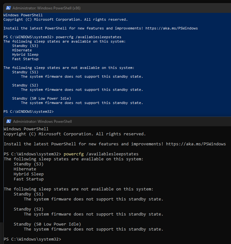

Hibernate adunud ja ükski asi ei aita. Hiberfile sys aga olemas
Ei aidanud ja ükski muu manipulatsioon samuti icon_evil.gif Eriti imelikuks teeb, et hiberfile sys on olemas mingi 25GB. Registris on samuti vaadatud, et väärtus oleks 1

Kahe Win11 peal tulemus selline, kuid minu arvates kõik OK:

Power Optionsist on üldse Hibernate sisse lülitatud?

Lisaseadete alt on antud mingi pikem aeg. Oligi linnuke panemata icon_evil.gif Ja peale seda muidugi tuli!!
