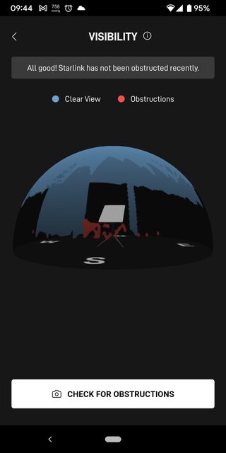

Palju teil obstruction % on?

Tauri. kirjutas:
kus seda näeb?

Küsisin seda siis kui mul oli see kuue tunnine obstruction test tegemata. Seda protsenti nägi vist ainult äpiga taevast "filmides"? Mul näitas 18%.
Igatahes saime Starlinki ülesse pandud. Halb üllatus oli, et taldrik keeras ennast täpselt lõunasse. Põhjas oleks olnud null takistust, aga nüüd lõunas jääb suur puu natukene ette.
Kiirused olid kuni 250mbit/s ja alla 150 kukkus harva. Katkestusi muidugi on. Ei ole iga nelja minuti tagant nagu Starlink arvab, aga tunnis nii 3-4tk oli. Mõned tunnid ei olnud üldse katkestusi. Kevad tuleb ja puu lehte läheb siis ilmselt läheb hullemaks? Peaks vist ikka takistusevabaks saama.

Lõunasse jah, põhja pool satelliite üldiselt pole. Pead puul ladva maha võtma icon_smile.gif
Selle takistustevaatega on üldse mingi pull- loodesuunas mul on pidevalt mingi punane lahmakas, mis aeg-ajalt ära kaob.

Tauri. kirjutas:
Ilmselt see puulatv teebki sulle iga 4 minuti tagant katkestuse (vähemalt praegu), kui parajasti jälgitav satelliit puu taha liigub ja dishy on sunnitud "ootamatult" järgmisele lülituma.
Tundub et satelliitide nähtavuse andmed korjatakse satelliitide jälgimisel nende trajektooride kogumisega: iga satelliit "kustutab" visibility lehel mustal kuplil oleva musta värvi enda liikumistrajektoorilt ja muudab selle läbipaistvaks. Kui selle liikumise ajal miski signaali takistab, siis muutub must punaseks. See on kogutavate satelliitide asukoha-andmete visuaalne kujutis.
Umbes 12 tunniga saab juba suurema osa kuplist "puhtaks", aga üksikuid uusi jooni selle mustadesse servadesse (eriti põhja poole) võib tekkida veel pika aja jooksul.
Ja mida kauem on starlink pärast bootimist saanud töötada, seda stabiilsemaks muutub ühendus.
Ma ei tea, aga ma oletan, et juhul kui sul seal see puu on takistuseks, siis võib-olla mingi 12 või 24 tunni jooksul kogutud andmete põhjal "õpib" dishy enne eelmise satelliidi takistuse taha jõudmist järgmisele satelliidile lülituma? Vähemalt oleks see loogiline, sest tavaliselt on korraga nähtavuspiirkonnas rohkem kui üks satelliit. See on mul puhas teooria, sest pole endal takistusi, mis seda oletust testida võimaldaksid.
Dishy ja ruuter saavad automaatselt uuendusi aeg-ajalt ja rebootivad automaatselt millalgi hommikupoole öösel (kummagi uptime'i saab vaadata seadistuses advanced, debug data alt), siis algab andmete kogumine jälle nullist ja juhul kui leidub takistusi, siis nende vältimise äraõppimine võtab tõenäoliselt jälle päevakese aega.
Kaameraga takistusi ei ole ma kunagi otsinud selle äpiga, sest siis kui ma oma komplekti sain, jooksutas see äpi kokku. Äpp saadi tööle alles paar kuud hiljem. Nii et see ei ole põhimõtteliselt üldse vajalik. Tõenäoliselt on see asjandus mõeldud kiireks abistamiseks antennile sobiva asukoha leidmisel. Kui palju sellest abi üldse on, ei tea.
Ja ma ei tea midagi 6 tunnist kaameraga jändamisest.
6-12 tundi oli vajalik visibility lehe nägemiseks pärast bootimist, sest enne seda oleks seal näha läbipaistmatu must kuppel, mis võiks tõenäoliselt osa rahvast ära ehmatada, et neil ei olegi taevast näha icon_lol.gif
Leinö kirjutas:
Mul ilmuvad vahel üksikud punased täpid sinna kupli peale täiesti suvalistesse kohtadesse.
Sul seal suunas mingit raadiohäirete tekitajat ei ole? Radar?

Dogbert kirjutas:
Leinö kirjutas:
Kusjuures ei ole, ainult mets. Eks ta mingi puulatv ole, mis ette jääb, aga et valikuliselt jääb ette..

Pärast 9. jaanuaril esinenud häireid toimus 10. jaanuari öösel dishy tarkvara automaatne uuendamine ja reboot. Eile pealelõunaks oli süsteem juba piisavalt takistuste andmeid (obstruction data) korjanud, et jälle äpis klientseadmele nähtavat taevast ja takistusi kuvada: kardinaalse uuendusena paistab olevat nüüd lubatud dishy'l taevast satelliite otsida nüüd peaagu horisondilt alates (vähemalt otse lõunasuunas asuvas sektoris), nii et kui mul varemalt mingeid takistusi nähtavuspiirkonnas ei esinenudki, siis nüüd jäävad seadmele nähtava taeva alumisele piirile puuladvad ette. Seal vahel on üks mulk, kust ta juba üle järgmiste, kaugemate puulatvade "näeb", aga enamus nähtavast horisondist on nüüd "takistatuna" kaardistatud:
Eks positiivne ole asja juures see, et kui nähtava taeva ala suurenes, siis on seal nüüd korraga suurema hulga satelliitide vahel võimalik valida. Negatiivne võib olla see, et esimese 12 tunni jooksul pärast iga rebootimist ja seejuures suurema sagedusega vahetult pärast rebootimist, st nähtava taevaala ees paiknevate takistuste kaardistamise perioodil esineb rohkem paarisekundilisi katkestusi. Pärast kaardistusperioodi lõppu võiks aga loota, et katkestuste hulk väheneb ja ühendus saab endisest veel stabiilsem olema, sest nähtav taevaala iseenesest nüüd allapoole suurenes, kui seda seal midagi väga piiramas ei ole. Puudest kõrgemate hoonete katustel suurenes see päris suure lahmaka jagu.
Ühtlasi on nüüd enam-vähem selge ka see, et seal pildil dishy selle poolsfääri keskel on ainult illustratiivse iselooomuga, vastasel juhul võiks arvata, et seade üritab allapoole horisonti vaadata.

Huvitav, et kaardistusandmeid serveris või lokaalselt kuskil flashis hoida ei taheta. Võiks ju samaga jätkata, kui seadet liigutatud pole (mida saaks lihtsa güroanduriga tsekata). Jooksvalt edasi kaardistada sealt.
