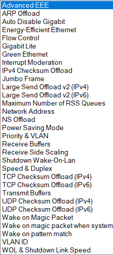

Mul selline mure. Telia X2 ruuter ja 2 samasugust arvutit (Lenovo Legion), mõlemaga sama lugu. Kui arvuti on kaabliga võrgus, siis pärast unerežiimist või täielikult välja lülitatud olekust väljumist võtab netiühenduse loomine üle 10 sekundi. Restardi tegemisel on netiühendus loodud selleks ajaks, kui desktop ette ilmub.
Kui eemaldada võrgukaabel ja lülitada arvuti ainult wifi peale, siis pärast sleepi või shutdowni on netiühendus kohe olemas, kui desktop ette ilmub.
Proovisin arvutile määrata staatilise ip, samuti katsetasin IPv6 väljalülitamisega arvutis ja ruuteris, aga see asja paremaks ei teinud. Äkki keegi teab, kas tegemist on Telia X2 eripäraga või mingi muu jamaga. TG784 ruuteriga nagu sellist pidurit ei olnud võrguühenduse loomisel.

kirjelduse järgi tundub, et siin võib pigem olla probleem kuskil madalamas kihis, kas läpaka võrgukaardi draiverites ja/või siis mingis võrgukaardi ja X2 omavahelises probleemis lingikiiruse kokkuleppimisel. Kas X2-l ei saa porti jõuga 100Mbit peale keerata (TG784 olid ainult 100sed pordid), aitaks diagnoosimisele kaasa?

lihtsalt küsin: ega sellel lenovo läpakal mingit lenovo spetsiifilist connection manageri peale pole installitud (nagu thinkpadidele tehasekonfis pannakse)? äkki see paneb näkku?

Ruuteris vist ei saa pordi kiirust muuta, aga teine arvuti ongi jõuga 100 Mbps pordikiiruse peal, sest tubade vahel olev cat5e kaabel on splitteritega kaheks jagatud. Mul on muidu 100/100 Mbit pakett ja kuna arvutite vahel suuri faile ei liiguta, siis pole teise tuppa Gbit switchi ostnud, vähemalt esialgu piisab 100 Mbit kiirusest.
Arvutis on installitud Lenovo Vantage, sellel on mõned võrguseaded lisaks muudele asjadele. Network Boost on väljas, WiFi Security on sees.
Vahepeal tegin veel paar katset, lülitasin Power Management'i all välja allow save power. Sel juhul näitab netiikoon pärast sleepist väljumist, et ühendus on olemas, aga siis kaob 10 sekundiks ühendus ära. Äkki ruuteri dhcp veiderdab kaablivõrguga?
Sai veel proovitud uuemat võrgukaablit, kusjuures võrgukaabli eemaldamisel/ühendamisel tekib sama 10s pidur. Siis proovisin võrgukaardi seadetes Speed & Duplex - 1.0 Gbps ja 100 Mbps Full Duplex. Lõpuks katsetasin veelkord samal ajal IPv6 ruuteris ja arvutis välja + arvutile staatiline ip. Tolku sellest midagi ei olnud. Kui staatilise ip'ga samuti jamab, siis ilmselt dhcp viga ei saa olla? Nüüd on küll mõistus otsas. Eks tegelen vahepeal muude asjadega, äkki tuleb veel mõni hea mõte pähe.
Üks mõte tekkis ja eemaldasin kaheks jagatud võrgukaabli ruuteri küljest, aga sellest polnud samuti abi. Rohkem mõtteid ei ole.
Lenovo Vantage sai samuti välistatud, uninstall probleemi ei lahendanud, keeras ainult mõned Windowsi seaded segi.
Kustutasin arvutist wifi võrgu ja võrguprofiili registrist Computer\HKEY_LOCAL_MACHINE\SOFTWARE\Microsoft\Windows NT\CurrentVersion\NetworkList\Profiles. Seejärel restart ja võrgukaabel arvuti külge, et tekiks uus profiil, aga ikka sama lugu.
Võrguseadete resettimine (ipconfig /flushdns jmt), tulemüüri ja viirusetõrje väljalülitamine, ruuteri restart - nendest abi ei olnud. Viga ilmselt siis võrgukaardi driveris, ruuteris või tihendis.
Installisin Realteki lehelt uue võrgukaardi driveri, aga ikka sama jama. Viga on järelikult ruuteris või tihendis.
Katsetasin vana Dell XPS L702X läpakaga, sellel samuti wifi toimib kohe pärast sleepi, kaabliga on u 10 s pidur sees. Äkki saab tihendi välistada ja probleem on ruuteris. Mõni tarkvarauuendus loodetavasti aitab.
Ruuteri reset samuti midagi paremaks ei teinud. Selle arvuti, mis on 5 GHz võrgu küljes, lülitasin wifi peale. Nett sama kiire kui kaabliga, aga ilma 10 s pidurita. Teine arvuti jääb kaabli külge.
pppd kirjutas:
Ruuteri seadetest leidsin üles ka selle koha, kus saab pordikiiruse 100 Mbit peale keerata, aga see ei aidanud.
Katsetasin vahepeal veel natuke ja sain lõpuks kaablivõrgu neetud pidurist lahti. Selleks tegin võrgukaardi seadete all sellised muudatused:
WOL & shutdown link speed - not speed down (default oli 10 Mbps)
power management - lubada arvuti äratamine
Kas lahendusest võib järeldada seda, et kui pordi kiirus muutub sleepi või shutdowni ajal, nt kukub 0 või 10 Mbps peale sõltuvalt võrgukaardi seadetest, siis arvuti uuesti käivitamisel hakkab X2 ruuter jälle põhjalikult identifitseerima, mis seadmega on tegemist?
Panen siia ka võrgukaardi seadete nimekirja, äkki tasub midagi neist näppida.
