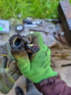

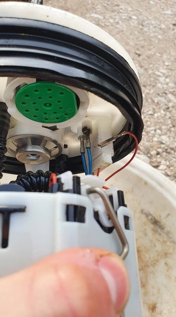

Enne kui uus bän pannakse, jagan tähelepanekuid remondiurgastest.
Avensis, mingi kaitse põleb läbi koguaeg, toidab süütepoole, pihusteid ja kütusepumpa. Korduvalt teele jäänud, erinevad sosssepad ja targutajad vaadanud. Käis kuskil pealinnas toyota "spetside" juures. Süütepoolid läbi, 500€ nüüd korras.
Loomulikult mitte.
Läks kohaliku remondiurkasse, pihusti lühises, 500€ nüüd korras.
Loomulikult mitte.
Viga pildil, pumba juures kesklt mingi maandusrõnga juurest klemm ära murdunud, aegajalt august läbi sõites käib vastu toidet ja plaks kaitse läbi.
Paar tundi, oli viga käes ja korras.

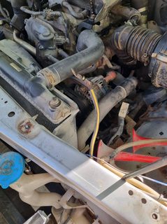

Nissan pickup 4WD, omanik avastab, et kapotialt igaltpoolt õline ja tase ka üle maksimumi, lisaks läheb halvasti tööle ja vahepeal sõites ka jõnksutab.
Vbl pihustid kusevad?
Maha, stendi, pihustid korras.
Õhku välja ajades hakkab geneka peenike (lisa?) maandus sulama ja lisaks maanduskoht ära roostetanud.
Veider, sest teiselt poolt tuleb 35 ruudune jäme maandus otse mootori külge. Niisama mõõtes ok, koormuse ei käi pmst midagi läbi.
Selge maandus mäda. Lahti nokkides kukkus king kaabli otsast ära, ainult termokahanev hoidis icon_lol.gif
Ehk kogu vool, kaasarvatud käivitus käis läbi selle peene geneka maanduse.
Uus kaabel asemele, plärts kohe käima ja rohkem pole jõnksutanud.

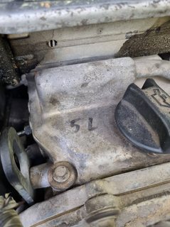

Nii õli, vana välja, vaatame kaua aega läheb enne kui tase siis tõuseb.
Manual lahti, 4.3 liitrit, aga miks keegi on kirjutanud klapikambrikaanele ja kleepsule 5 liitrit? Ajanud sassi 2WD mudeliga?
Eelmine remondiurgas on tuimalt ilmselt 5L sisse valanud kui nägi kellegi kunagi kirjutatud kleepse ja kirja klapikambrikaanel ja pole isegi varrast kontrollinud doh.gif

Klapikambrikaanele kritseldatud 5L tähendab, et eelnevalt on masinaga tegelenud 5 lolli. Signatuur, mitte karterisse valatava õli maht.
