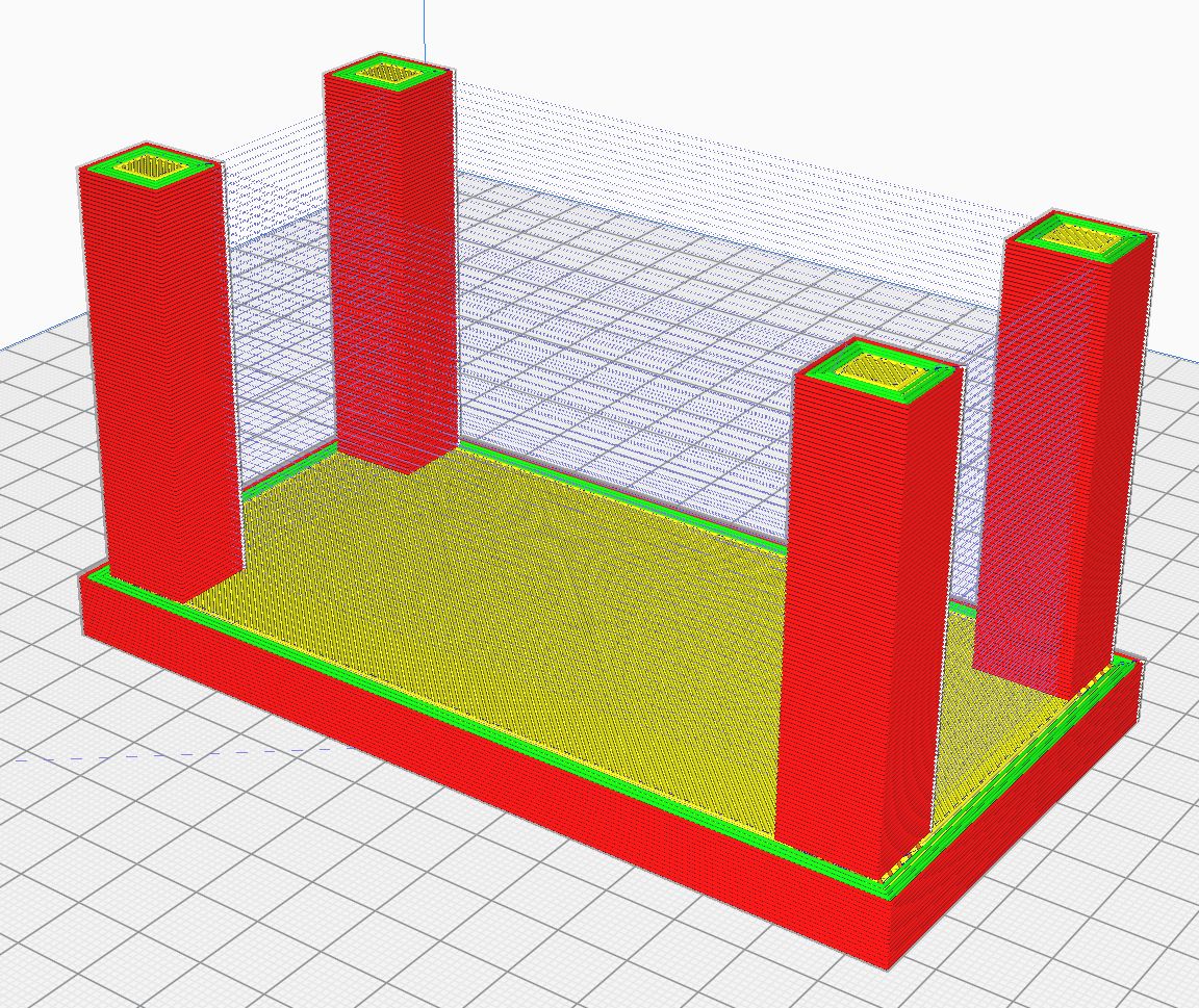

Ostsin hiljuti Ender 3 V2. Esimese kogemuse kohta käib küll. Aga küsimus selles, et kuidas prinditakse välja ulatuvaid osi? Näiteks lauda mis asub neljal jalal aga laua plaat ise, printer ju õhku ei saa printida. Mõtlesin alguses, et printer prindib ise ajutised toed aga ei. Tõmbab niidid õhku rippuma mis vajuvad alla.

pois11 kirjutas:
Milline slicer kasutuses? Ultimaker Cura ja selle baasil olevatel slicer'itel peaks olema järgnev valik mis genereerib automaatselt support'id:
Kindlasti teistel slicer'itel midagi sarnast.

pois11
liitunud: 11.10.2003
sõnum 17.01.2022 19:15:33 vasta tsitaadiga
Kasutangi Ultimaker Cura printimiseks. Aga ju siis on mul midagi seal märkimata.
EDIT: ok sain vist aru mis mul valesti oli.

The_Boss
The_Boss
liitunud: 13.01.2009
sõnum 17.01.2022 19:32:07 vasta tsitaadiga

pois11 kirjutas:
Laua moodi asja prindid tagurpidi - pole support'i vaja.
Edasijõudnud modelleerivad detaile selliselt, et 3D-printimisel ei peaks kasutama support'i.

Trwind55 kirjutas:
pois11 kirjutas:
See oli lihtsalt näide, et kuidas lauda printida. Kukkus halvasti välja aga sain pointile pihta icon_biggrin.gif
