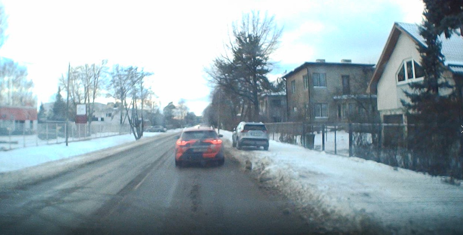

Panin autole HD dash cam'i ja pilt on üllatavalt vilets - udused ja autod numbrid vaevu loetavad. Etteruttavalt, asi ei ole auto klaasis. Lisan screenshoti.
Kaamera salvestab väikeste juppide kaupa - 3 minutiline fail = 420 MB! Kuidas on võimalik, et selline udu nii palju mahtu võtab??
Reso on 1280*720, 25 FPS.
Milles võib asi olla?

Failimahu suurus sõltub sellest, kui hästi/mis koodekiga see video kokku pakitakse. Udune ilmselt sellepärast, et kehv videosensor.

Mahu määrab ära pildipunktide arv. Udu või mitte, selle määrab ära sensori füüsiline suurus ja objektiivi lahutusvõime.

Validki suurema sensoriga ja parema objektiiviga kaamera, pildi punktide arv on asja juures kõige ebaolulisem.

No näiteks pool tolli (½'') sensor on juba selline, mille puhul midagi vast näha on.
Aga jah kui võimalik, siis kolmveerand tolli (¾'') oleks parem.

1080p pildilgi on >15m kauguselt vaadates autonumbri tähtede ja numbrite kohal piksleid napivõitu. 720p puhul peaks vist auto 10m peal olema, et midagi numbrilt välja lugeda annaks.
Sinu pildil tundub auto olevat rohkem kui 15m kaugusel. Nii kaugelt ei võtaks minu kaamera 1080p pildilt ka numbrit välja.
Vaata nüüd oma pilti ja jaga selle kõrgus 720-ks. Tekst numbril on konkreetselt 4 pikslit kõrge, fookusest väljas ja kõvasti kompressitud. icon_biggrin.gif Isegi kui kompressioon puuduks ja pilt oleks kristallselge, neljast pikslist sümboleid niisama lihtsalt välja ei loe.
Kusjuures tegelikult on su pildi reso 748, nii et tundub olevat kas millegagi vahepeal veel lisaks töödeldud, mis seda veel udusemaks võis teha või teeb seda töötlust kaamera ise, mis 720 pikslise pildi suuremaks venitab. On see üldse ikka toores kaader videost või mingi screenshot?
Kui selliselt distantsilt numbrit näha tahad, siis on vähemalt 4K kaamerat tarvis korralikult fokuseeritud objektiiviga.
Teine võimalik probleem ongi optika. Neil kaameratel on see kindlale kaugusele fikseeritud fookusega. Minu oma näiteks 15m peale tootja sõnutsi.
Ainult et reaalselt oli fookuse kaugem piir kusagil 4m peal. Teravussügavus oli selline, et kõik tuuleklaasist 4m-ni oli terav, edasi udune.
Võtsin kaamera lahti, murdsin objektiivi keermelt liimitud koha lahti ja keerasin läpakas võimalikult suurelt pildilt salvestuse teravust kontrollides ise tervavuse paika, nii et 15m peal pilt võimalikult terav oleks ja see teravussügavuse keskosa kanti jääks, mitte tagumise piiri peale.
