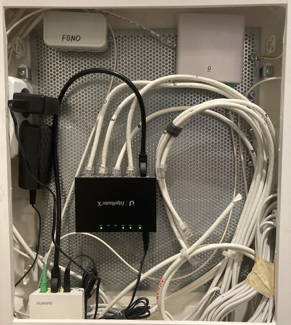

bladerunner kirjutas:
Mulle on senini kõige töökindlamaks osutunud lahendus ONT -> Inteno (wifi OFF!) -> switch -> ... seadmed (wifi AP, digiboksid, PC-d jne).
Mul ka sarnane variant. Selle pluss on, et saab wifi AP liigutada keset korterit.
ONT -> EdgeRouter-X -> seadmed (Unifi AP AC lite, PC ja switch)
Olen väga rahul ER-X ja AC lite komboga. Väga stabiilne ja kiire thumbs_up.gif
