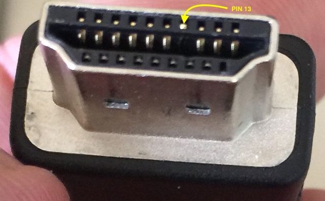

Lülitage see neetud HDMI-CEC välja; see on üks saadanast asi.

Mul oli ka sarnane häda, aitas selline vidin
https://www.yeint.ee/it-multimeedia/audio-video/adapterid-ueleminekud-2/adapter-hdmi-m-f-cec-less

aeropiloot kirjutas:
Me räägime siin ikka teleri cec vs. arrise cec. Telia pole kumbakit ehitanud aga häbiväärne on siinkohal mitte probleemi lokaliseerida ja ilma selleta lahendada.
90% aitab digiboksi õhtul välja lülitamine, 9% aitab cec OFF seadistamine digiboksis ja teleris, 1% võib tõesti ka olla, et teler tuleb viimsele teekonnale saata ja proovida teise tootja mudeliga õnne.

Minul olid öösel nii teler kui Telia boks välja lülitatud (stand-by). Teler oli sel hetkel u. paar kuud vana seega natuke vara viimsele teekonnale saata. Telia boksil oli cec välja lülitatud, teleril mitte kuna seda oli vaja koostööks ressiiveriga. Telia boks oli ühendatud otse teleriga. Peale eelpool mainitud vidina lisamist probleem kadus. Seega 100% oli minu näite puhul süüdi Telia boks. Teistel kasutajatel võib olla probleem mujal. Lihtsalt jagasin oma kogemust analoogse probleemi lahendamisel.

aeropiloot, usun.. aga siiski kui telia menüüs on cec disabled, siis ta on disabled. seega ma ei saa aru kuidas riistvaraline killer midagi rohkem disables. viga oli aga milles? ei oska öelda.
testida on seda igasuguseid juhtmeid ühekaupa sikutades, kohapeal, lihtsam kui mõelda, milles viga oli.
ehk et kellel viga esineb. lülita kõik välja. tee lihtsalt ruuteri restart, kui see ei mõjutanud midagi, võta digiboksi lan korra välja ja tagasi. kui ka siis kõik seisis, hdmi, edasi juba ressiiveriga tegevused... ja kõik muu mis veel neti ja hdmiga kokku puutub.
viimati muutis KillFrenzy 24.02.2021 02:30:36, muudetud 2 korda

KillFrenzy kirjutas:
Odavam on HDMI kaabel osta ja vajalik kiud läbi lõigata... icon_rolleyes.gif

Etz kirjutas:
Odavam on HDMI kaabel osta ja vajalikud kiud läbi lõigata... icon_rolleyes.gif
Täpselt nii.
Kes tahab katsetada, siis pange tükk teipi või rikkuge pin 13 ära
Kommentaarid: 151 loe/lisa Kasutajad arvavad:  :: 0 :: 1 :: 133

indrpo kirjutas:
Aga võta näpust, minu boksil ta siiski ei olnud disabled.
Kui mina ostsin, siis oli õnneks soodsam ja letikaup icon_biggrin.gif Alist oleks saanud soodsamalt, aga sel hetkel polnud aega oodata.
Etz kirjutas:
Loomulikult. Kui kodus HDMI kaableid kasutult vedeleb, siis isegi ei pea ostma icon_wink.gif Lihtsalt tol hetkel oli see minu jaoks kiirem ja mugavam lahendus.
Ei ütlegi, et kõik peavad kohe just selle vidina ostma. Minu point oli rohkem see, et kui TV poolset cec-d ei ole võimalik välja lülitada, siis aitab Telia vigase cec lahenduse vastu riistvaraline cec killimine boksi ja teleri vahel. Olgu see siis sellise vidinaga, custom kaabliga või muu lahendusega. Aga Betamaxile edu, loodetavasti saab probleemi lahendatud.

indrpo kirjutas:
Miski asja menüüs kinnikeeramine ei taga 100% asja kinnikeeramist, sest sinna vahele mahub veel koodiväänaja karvane käsi kes on liiga palju kanepit tõmmanud icon_smile.gif
