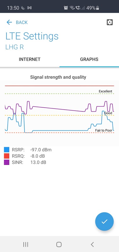

Liitusin Telia 4G koduinternetiga. Varem oli Diili internetipakett. Ruuter on Miktrotik LHG, fikseeritud statsionaarselt ning suunatud saatja poole. Otsenähtavust ei ole. Kui uskuda Mikrotiki kasutajaliidest, siis Diili kasutades on osad levinäitajad palju paremad. Olugig, et saatja peaks ju olema sama. Proovisin korduvalt edasi-tagasi vahetada sim kaarte ning alati oli sama tulemus. Diili puhul APN=internet. Koduinterneti puhul APN=fix (proovisin ka 'internet', tulemus sama). Kas peaks selle pärast muretsema ja Teliale kurtma või on see normaalne, kuna koduinternet on fikseeritud ühe saatja peale?
Manus
diil
diil
koduinternet
koduinternet
Kommentaarid: 93 loe/lisa Kasutajad arvavad:  :: 0 :: 0 :: 90

sõnum 29.11.2020 00:02:58 vasta tsitaadiga
Oliver112, koduinternet oli vist (vähemalt kunagi) seotud konkreetse mastiga.
...life is random...so am I...
So, there is a fan. Time to grab your sh*t, gentlemen!

Oliver112 kirjutas:
Proovi lukustada kindla bandi peale. Proovi kõik läbi, mis saadaval. Mul on näiteks 3 bandi samas mastis saadaval. Lukusta sinna kus SINR kõige parem.
Kommentaarid: 67 loe/lisa Kasutajad arvavad:  :: 0 :: 2 :: 63
tagasi üles
Oliver112
HV veteran
liitunud: 13.01.2004
sõnum 07.12.2020 23:09:45 vasta tsitaadiga
spezwend kirjutas:
Oliver112 kirjutas:
See oli väga hea vihje! Varem ei osanud üldse enda tähelepanu sellele juhtida. Aga igatahes tundub, et seal konks peituski. Üks band on teistest peajagu üle ja annab isegi parema levitugevuse kätte kui varem Diiliga. Nii et võin nüüd rahuliku südamega Diili lepingu ära lõpetada ning Koduinternetti nautida.
