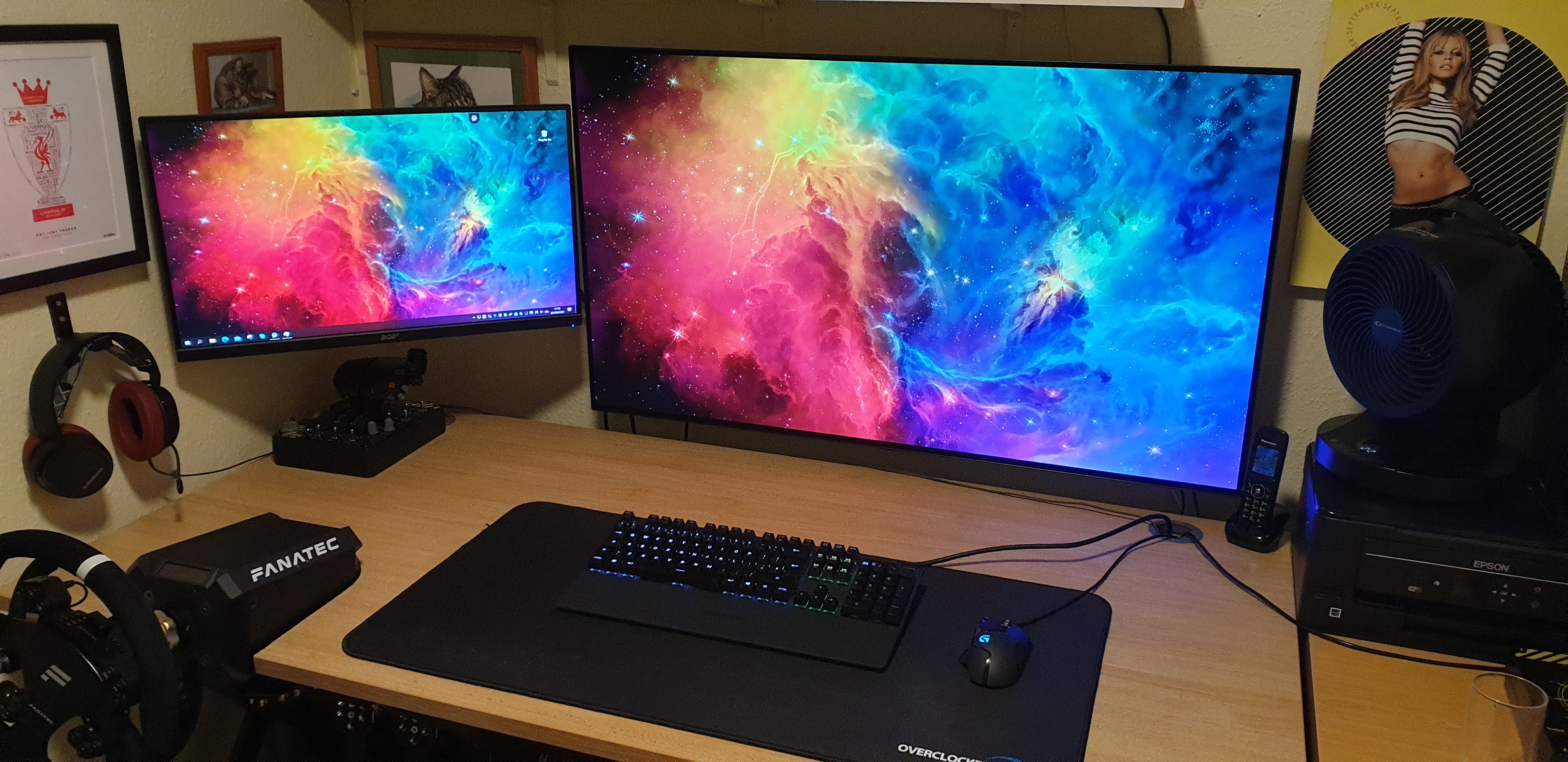

LG 48CX kogu hiilguses arvutimonitorina (foto pole minu oma).
Edit: LG reageeris operatiivselt.
C9
Link
CX
Link
