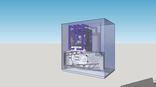

Olen alati tahtnud välise radikaga korpust ja seekord võiks selle idee ka teoks teha.
Sai kiirelt mõned 3D joonised tehtud, mida võib näha allolevalt lingilt
https://imgur.com/a/1HiUvA4

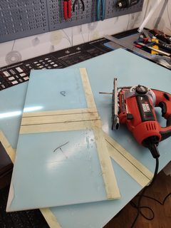

Korpuse põhi, tagakülg ja emaplaadi tagune plaat tulevad 8mm paksusest opaal akrüülist, mis ma liimin omavahel kokku. Teine variant oleks kruvidega need paneelid omavahel kokku lasta, aga liimiga oleks tunduvalt lihtsam ja jääks isegi tugevam.
Kõik ülejäänud 4 paneeli tulevad 3-5mm'sest klaasist.
Korpuse tagapaneelile tulevad kiirühendustega vesijahutuse kinnitused, et saaks vajadusel* külge ühendada välise suure radika.
*Põhikorpuse sisse peidan kitsa 80 või 120mm radika (selgub ehituse käigus), millest puhub ainult toiteploki ventilaator natukene õhku läbi. See peaks andma piisavalt jahutusvõimekust, et arvuti saaks töötada väga madalal koormusel ilma välise radikata. Ühtegi teist ventilaatorit põhikorpusesse ei tule ka.

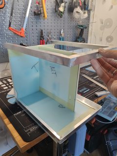

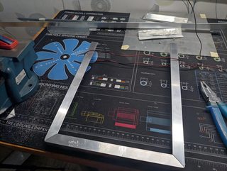

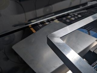

Klaaspaneele hoiavad koos kaks U kujulist alumiinium L- profiilist tehtud raami.

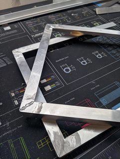

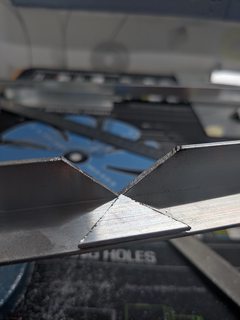

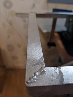

Kuna TIG-keevitusega mul kogemus praktiliselt puudub siis sai proovitud alumiiniumi jootmist.
Mõeldud-tehtud, ostsin MAPP gaasi põleti ja alumiiniumi jootmisvardad. Esimesed katsetused läksid kahjuks otse prügikasti, aga õnneks on tooraine suhteliselt soodne.
Peale mõningast testimist ja katsetamist suutsin toota kaks rahuldava kvaliteediga raami.

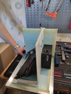

Kiire test koos lõigatud paneelidega
Edasi tuleb alustada tööd emaplaadi taguse plaadi ning tagaplaadiga.

Ma eksperimenteerisin ka nende jootmisvarraste ning alumiiniumiga mõnda aega tagasi. Jooted hakkasid palju normaalsemalt välja tulema, kui kuumutasin materjali teiselt poolt ning sulatasin seda pulka vastu kuumutatud materjali. Alguses proovisin ka pulk ning leek samalt poolelt, aga see ei olnud väga edukas strateegia. Minu kitiga oli kaasas ka räbusti, mille doseerimine aitas tohutult kaasa jootekvaliteedile.

aht0, Miks osta valge, kui peale nurga lõikamist ja jootmist peaksin ta nagunii üle värvima. Lisaks on need valged profiilid enamasti anodeeritud ja ka hind on kallim
Worm390, Ma kahelt poolt kuumutamist ei proovinud, pigem tuli kohati ettevaatlik olla, et ma materjalile auku sisse ei põletaks
Mul sisaldab jootmisvarras juba räbustit, nii et eraldi ei pea räbustit lisama.
