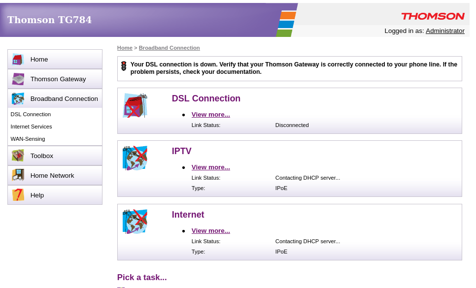

Tervitus,
mul on mitu kõnealust Thomson TG784 modem/ruuterit järelturult kokku kahmatud ning oleks soov mõni nendest olemasoleva Elioni telefoniliini otsas tööle saada.
Peale reseti tegemist näen seadistuslehel, et "DSL connection is down" ja eraldi configuratsiooni ei ole võimalik enam sooritada.
Kas tegemist on katkise modemiga või saab mingil moel uuesti seadistada ühendust?
Eelnevalt olen küsinud, milline modem Elioni Intneno seadet asendaks: https://foorum.hinnavaatlus.ee/viewtopic.php?t=782877
Lisan mõned pildid Thomsoni seadistuslehelt, kus on näha et easy configuration wizard ei tööta samuti.

Kindel, et sulle mingeid surnud ADSL pesaga käsnu ei müüdud? Ega sul VDSL pole? TG784 ei toeta VDSLi.

Ma tõesti loodan, et sa seda prügi ei ostnud.
1. üle 10 aasta vanad seadmed. kogu elektroonika on kergelt hapu juba.
2. töötab asinult ADSL 12M liinil, KMI ja pon majades, wifi kiirus mingi 20Mbit/s
Mul vedeleb paar kasti neid jäätmejaama viimiseks.

Tuttaval vedeles paar tükki, ja järelturul saab neid 3 euriga.
See selleks, kuid mulle üle 20 MBIT kiirust ei ole vaja. Kas saab need olemasoleva liini peal tööle? Kuidas ma tean kas liini pidi tuleb vdsl või adsl jne?

Iseteenindusest, klienditeenindusest, arve pealt...

ADSL on 5M ja 12M
VDSL kiirused 10, 20 jne.

Soovitan võtta Inteno junn kohe asemele, vanaema korteris tegi vend thomsonile resa ja peale seda see enam netti üles ei korjanud (samamoodi DSL connection is down). Õnneks kapist võtta nüüdseks juba antiikseid intenosidki, juhe sappa ja elu läks edasi.

Sain siiski need Thomsonid maal, kus mul neid vaja oli, ka töökorda. Ju siis on adsl ühendus. Seal kus ma alguses testisin oli kiirem kortermaja nett, kus valguskaabel majja tuleb.
Seega need 10 a. Thomsonid käravad küll maal. Isegi telefon hakkas tööle. Kuigi tõsi, kiiremate ühenduste jaoks on siis vaja Intenosid jahtida, kui ei taha pidevalt renti maksta või iga paari aasta või pikse löögi tagajärjel 100 EUR+ välja käia.
