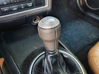

Käigukangi nupp oli ka originaalis selle kollase nahaga ja räbalaks kulunud, roolimees pani sinna ka uue naha, nupu õpetusel oli ka värv maas ja jube rokane.
Siis jäi silma kuulutusi sirvides, et keegi müüb kere värvi originaal spoilerit ja ühtlasi pakkus sama müüja ka mingit us&a'st pärit toru kollektorit icon_lol.gif
