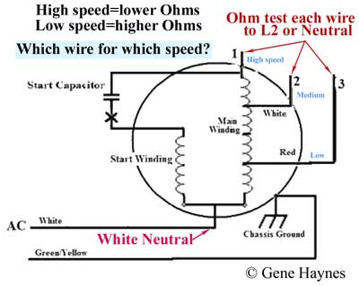

Barbo20 kirjutas: |
Pildi pealt on näha, et sul on ventikal siiski 2 mähisepaari, kui väidad, et sul oli 3 kiirust siis ilmselt Speed 1 (1 paar); Speed 2 (2 paar); Speed 3 (mõlemad paarid).
See kõik on regulaatori poolel, kui ma nüüd asendaksin selle Sonoffi 4CH-ga, siis kuidas selle ühendamine välja näeks?
Vaatan et ewelink laseb sellel interlock mode’i kasutada, mis siis välistaks selle et 2 lülitit nö korraga sees on.

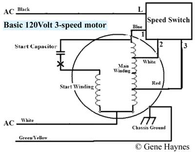

Kuulge, elektrialahuvilised.
Teeks kõigepealt selgeks ühe asja. Mootor vajab pöörlemiseks kahte pooluspaari, ehk mähist. Kui sa lülitad ainult ühte neist sisse siis mootor ei pöörle.
Selleks, et ventilaatori mootoritel kiirust muuta, tehakse ühele mähisele väljavõtted, millede vahel lülitamisega saab rootor omale sobiva pöörlemiskiiruse. Antud juhul räägima AC mootori, ehk laua- või laeventilaatori astmelisest kiirusereguleerimisest, mida siin soovitatakse Sonoffiga juhtida.
Jämedalt võttes toimivad need ventilaatori mootorid selliselt. Ma olen saanud nagu eelpool öeldust aru, et tal ei ole astmeliselt muudetava kiirusega mootor, vaid sujuvalt reguleeritava kiirusega mootor. Või siiski mitte?
Kas nüüd juhitakse sujuva reguleerimisega ventilaatori mootorit, need on üldjuhul kanaliventilaatorid ventilatsioonisüsteemis ja kiirust regulkeeritakse sujuvalt pööratavast nupust. (selliseid olen ise mõned ikka paigaldanud.)
või on tegu eelpool kirjeldatud astmeliste kiirusevalikutega, millel on astmetega pööratav või lükatav lüliti. (Selliseid olen ise pidanud parandama)
_________________ " Maailm on täis kõikvõimalike külatarkade kogukondi, kelle ühine joon on teadus- ja tõenduspõhisele elukäsitusele vastandumine."
viimati muutis jägaja 28.05.2020 08:48:12, muudetud 5 korda |

jägaja kirjutas: |
Käisin ka pööningul ventilaatori juures ära ning tegu siis https://imgur.com/a/nLJkULn ehk siis tegu teise variandiga, mille saan siis Sonoff 2ch pealt lülitama panna nagu aru saan.

M@x kirjutas: |
Spoiler
jägaja kirjutas: |
Käisin ka pööningul ventilaatori juures ära ning tegu siis https://imgur.com/a/nLJkULn ehk siis tegu teise variandiga, mille saan siis Sonoff 2ch pealt lülitama panna nagu aru saan. |
Kahjuks ei. Vaadates sinna harukarpi siis tegu on standardse ventilaatoriga, mide reguleeritakse potentsiomeetriga. Eelpool mainitud Fibaro Dimmer vms. on selle jaoks sobiv.
Mul omal ka samasugune, kui aega ja viitsimist leiaks saaks proovida huvi pärast. Aga pole kodus eriti aega mässata kül hetkel
