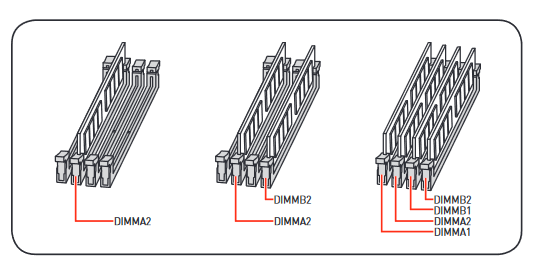

kirjumega kirjutas:
Pildi järgi võiks ka eeldada, et teises pesas asuv ram peaks tegelikult kolmandas olema.
Tegelikult peaks 2 pulga korral olema 2 ja 4 pesa täidetud
Manus
Ram paigaldamine
Ram paigaldamine
