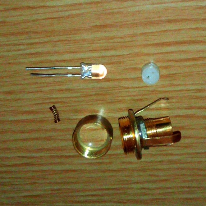

Lahti võetud LED korpus:

Jah, selliseid muidugi ei topi. Aga see lemona.ee pakub 12V 5mm LED-i mis on täpselt samade mõõtmetega, nagu originaalis selles korpuses sees on.
Hiina veebilehed pakuvad hunnikute kaupa samade füüsiliste mõõtmetega erineva võimsusega 12V 5mm LED-e aga märge on all, et Eestis tellida ei saa. icon_evil.gif
Ja enne kui mul asi täiesti selge pole, mida vaja on, mida tellida tasuks ja mida vastupidi tellida ei tasu, ma midagi soetama ei torma. icon_smile.gif

Kuna mul nüüd on nagu on, ehk saunas on süvistatuna paigaldatud just need "Sauna LED" valgustid ja ükskõik millest tingituna tundub, olgu see siis temperatuur näiteks, et LED-ide eluiga on keskmiselt pool aastat ja max 1 aasta, siis need LED-id on muutunud minu jaoks jooksvaks kuluartikliks ja ma otsin lihtsaid ning elementaarseid võimalusi neid LED-e vajadusel lihtsalt välja vahetada.
Kui üks selline LED ilma korpuse, juhtmete, alaldi ja juhtplokita (sorry, kui midagi valesti ütlesin ja see ei ole juhtplokk vaid midagi muud) maksab ainult paarkümmend eurosenti, koos kaabli ja korpusega üksik LED maksab aga juba 10-12 EUR ja kogu komplekt koos kõikide kellade ja viledega soodushinnaga ca 60 või enam EUR, siis inimesena, kelle käed otse tagumikust välja ei kasva ja suudab ka ise midagi teha, ma otseloomulikult otsin mõistlikus hinnaklassis lahendusvariante. Ja kui ma saan selgeks millised LED-id seal täpselt on, ning millega neid asendada saab, siis ma tellin neid vajadusel selle sama 60+ EUR eest ühe ämbritäie tagavaraks. icon_cool.gif

Vot selle temperatuuriga on nii, et olgu ümbruse temperatuur 85 kraadi.
Aga LED ise eritab soojust, see eeltakisti eritab soojust, reaalne temperatuur valgust emiteerival kristallil on tõenäoliselt mitukümmend kraadi kõrgem.
Teine asi, mis valgusdioodi eluiga palju mõjutab, on teda läbiv vool, mis omakorda sõltub toitepingest. (Ohmi seadus). Ka ümbruse temperatuurist.
Kui toitepinge on liiga kõrge, võib vool ületada optimaalse väärtuse.
Mina sinu asemel võtaks ette selle süsteemi ümberehituse. (peedist trummel icon_cool.gif ). Kui soovid korpused samaks jätta, pane sinna sisse just tavalised ilma eeltakistita LED-id. Ja eraldi eeltakistid kuhugi jahedamasse kohta.
Sellega lööd mitu kärbest:
Esiteks saad takistil hajuva soojuse LED-ist eemale.
Teiseks tekib võimalus takisti valikuga LED-i tööreziimi täpsemalt valida, ka hiljem ja toiteallika parameetrite järgi sobitamist. On olemas klotse, mis hoiavad voolu konstantse ka toitepinge kõikudes.
Kolmandaks laieneb valgusallikate valik ja need on odavamad.

fucs, kui plaanid välja vahetada need leedid siis mõõda üle ka neisse minev toitepinge, kuigi nendele määratud nimipinge on näiteks 12V siis lisaks temperatuurile saab kestvust pikendada ka pinge alaldamisega, 1-2V võrra, või kuniks veel valgust annavad.
Ka see nipp annab elueale üsnagi palju juurde. Paned sellise asja toiteploki väljundisse ja keerad niipalju maha, kui kannatab valgustust vähendada. Need leedid võivad sul valgustada isegi 8V juures veel üsnagi hästi.

tcumen, nendel 12V leedidel ei ole mingeid eeltakisteid olemas. See element ongi dimensioneertiud töötama otse 12V toiteploki taga. On ka LED elemente, mis töötavad otse 28-56-72-110V taga.

jägaja kirjutas:
Vaata näiteks kasvõi paar posti ülespoole ja seal viidatud andmelehte.
Valdav osa neist madalavoolulistest (alla 20 mA) fikseeritud pinge jaoks mõeldud valmis tükke on eeltakistiga.
Ei välista, et on erandeid.
Suuremate voolude ja pingete jaoks mõeldud asjad on teine teema. Sel juhul hajuks takistil mõttetult palju võimsust.
Need asjad, mil on märgitud kindel tööpinge, sisaldavad siis ka sobivat draiverit, mis voolud paigas hoiab.
Loomulikult kasutatakse kõrgematel pingetel palju jadaühendust, aga voolu kontrolliv lülitus on seal ikka olemas.Enamasti.
viimati muutis avrn 07.01.2020 18:13:02, muudetud 1 kord

tcumen kirjutas:
jägaja kirjutas:
ei mingit soga, ma olen neid elemente igasuguseid näinud. See, mis seal sees on, et saaks selle pingega töötada, on iseasi, kuid kui väljundis on ainult 2 klemmi või jalga kuhu saad otse andmelehe 12V toitepinge peale lükata siis nii on.
Õigus, et on püsipingega ja on püsivooluga toidetavad leedid. eraldi asjad.
Jah, kunagi olid leedidel tõesti nimipinged umbes 2V ja eri värvi leedidel need pinged varieerusid, kuni 4 voldini vist. Tuli ise takistid arvutada jmt.
Aga aeg on edasi läinud, juba ammu toodetakse leede, milles on kõik vajalik sisse ehitatud, kuigi element näeb ikka välja just nii.
