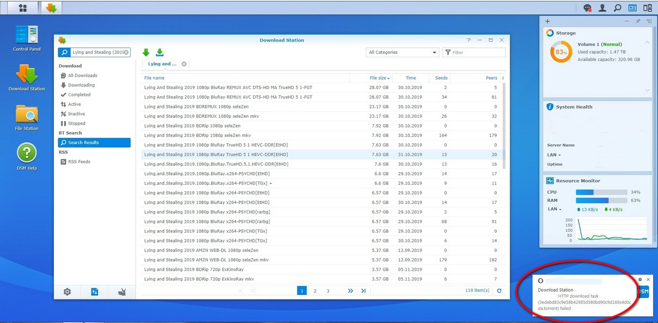

sõnum 14.01.2020 23:19:41 Download Station vasta tsitaadiga
On kellelgi ideid, mis võiks põhjuseks olla, et Download Station annab kõikidele allalaadimistele pildil lisatud veateate ega alusta laadimist?

sõnum 14.01.2020 23:30:45 vasta tsitaadiga
Mul on Download Stationil all osa, kus on General, Transfer, Tracker, Peers, File sakid. Sealt saaksid teada mis tõmbama ei hakka. Aga su pildil ma ei näe seda...

tossakas kirjutas:
Pakun huupi aga kaks viga võib olla, failinimi, Lying and stealing ja teine variant, veebis allalaadimiseks liiga suur maht.

sõnum 15.01.2020 09:06:23 vasta tsitaadiga
tossakas, Mul oli kunagi sama asi. Äppi eemaldamine ja reinstall aitas.
