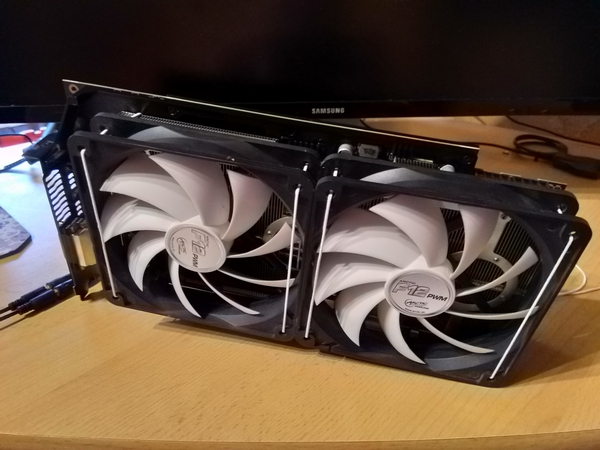

sõnum 23.03.2019 13:32:12 vasta tsitaadiga
pots4t4j4 kirjutas:
Miski nööriga panid vendid? Kaablivitsad lähevad kuumaga suht hapraks.
See on nii öelda veniv ümar kumm/nöör, mida riietel kasutatakse.

sõnum 23.11.2019 12:16:15 vasta tsitaadiga
Kremka kirjutas:
Enda esimene V64 Asus Strix valmistas mulle pettumuse lärmakuse kohapealt.
Samamoodi lammutasin plastik raamid / ventikad maha ja panin peale 2x120MM AC ventikad ja elu lill.
Huvitav kas kuskil on rohkem infot selle kohta, et kust maalt alates ventikad liiga võimsad on videokaardi jaoks? Näiteks mis juhtuks kui 2x noctua industrial 3000 venti peale panna ja graafika kaarti ühendada?

sõnum 23.11.2019 12:25:13 vasta tsitaadiga
Oleneb kaardist, tavaliselt on 1-2 amprit see piir. Noctua 3000 rpm fanid peaks 0.4A tükk olema nii et kahega veel probleemi ei teki ja 4 x120 fani ilmselt keegi oma videokaardile üldjuhul ei pane.
