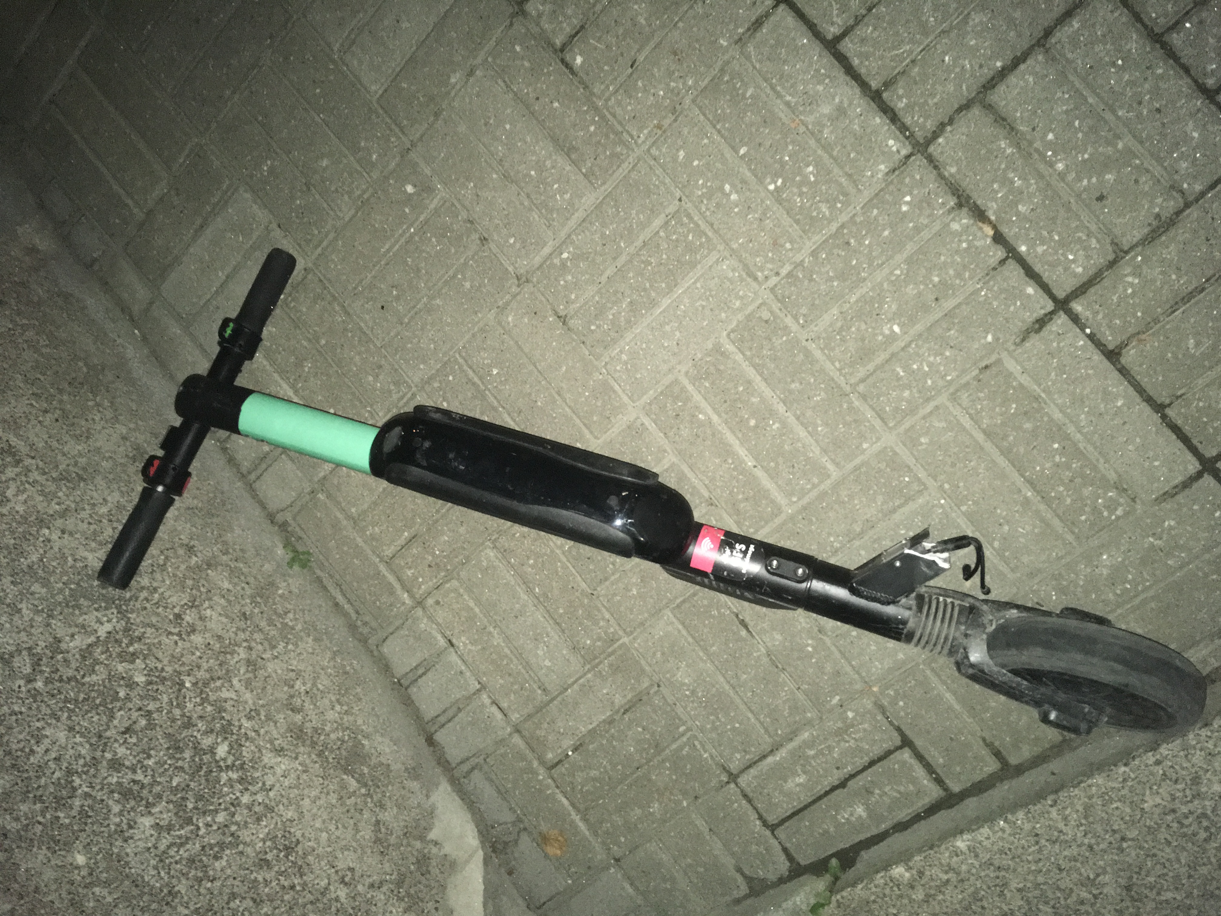

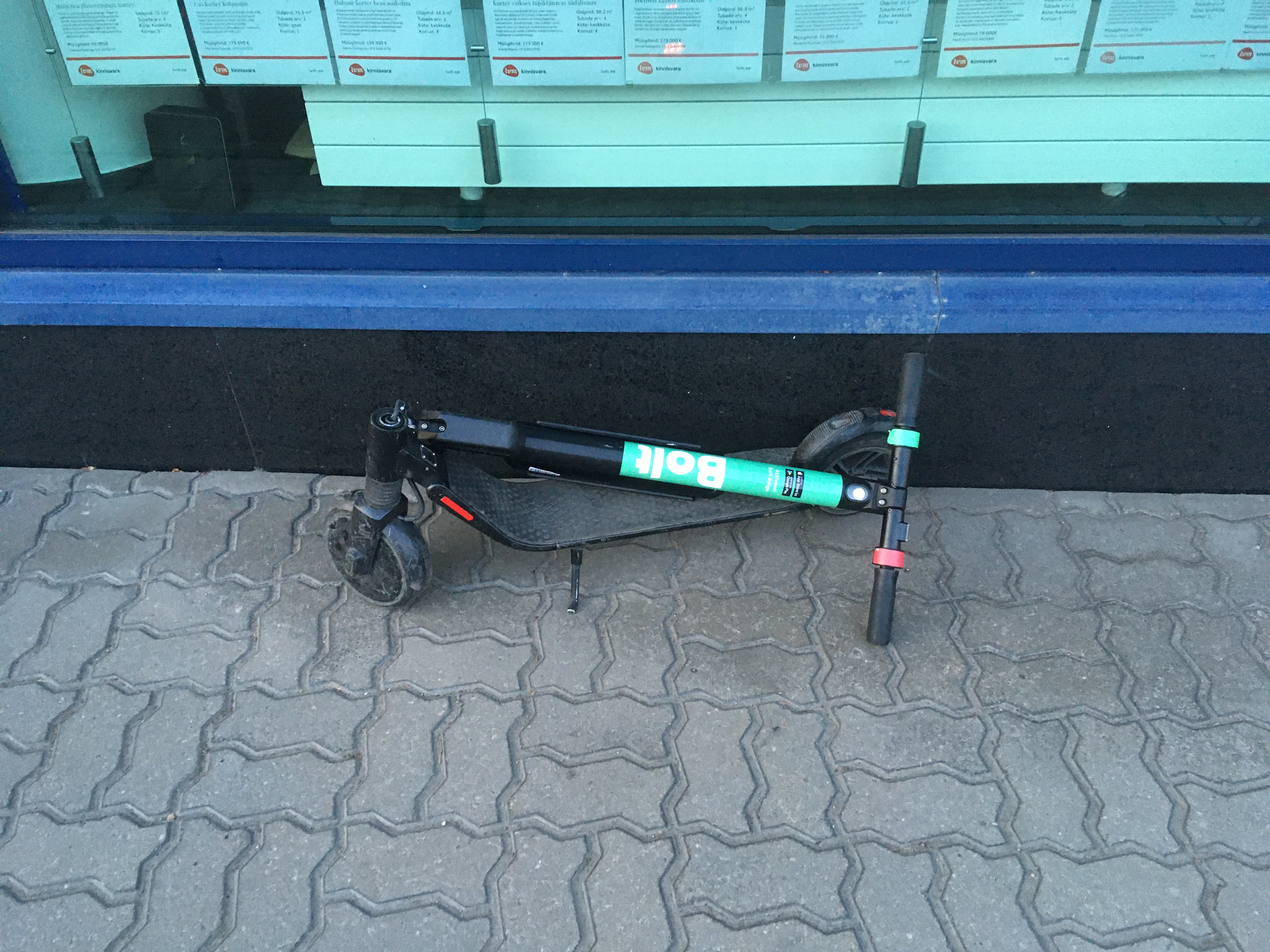

jeesus188, seda vaatlust, millise kehaehitusega tegelased nendega ringi vurasid, ma tõesti ei teinud. Samas rendirattad peaksidki idioodikindlamad olema.
Ole sa paks või kõhna, kui võõra vara lõhkumine mitte mingist asendist vale ei tundu, siis pole väga midagi teha.
Paar leidu viimasest nädalavahetusest.
