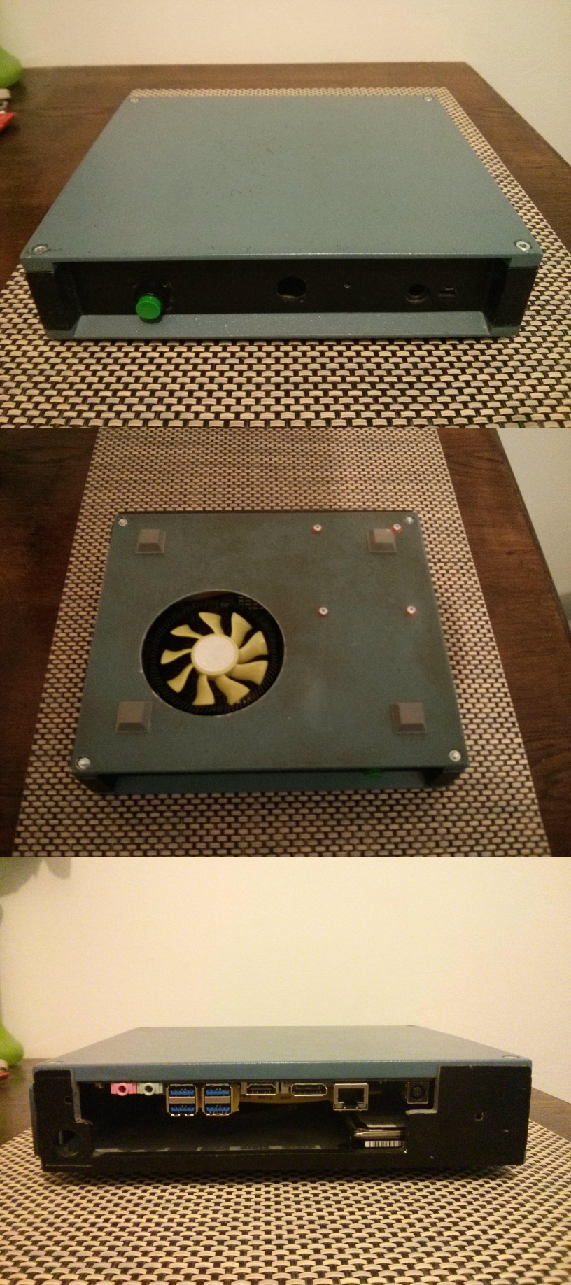

Ordis antakse s1155 thinITX emaplaate hea hinnaga, 21€ http://www.ordi.ee/EPood/Products.aspx?MC=KOMP&IC=1100
Nendel küll ainult 2xSATA2, mõnele ehk piisab ka nendest ja mSATA võimalus. Põhiline plaadi eelis on ikkagi integreerituid toide, ehk vajab töötamiseks ainult läpaka adaptrit. Ise võtsin ECS H61H2-TI, peale plaadi tuli kaasa ka kitsas IO plaat, mPCIe Wifi kaart, CD ja manual. Paistab et plaat on varem kuskil korpuses sees käinud või kasutuses olnud, kruviaukude ümber olevad tinakühmud on tasaseks keeratud, muidu plaat oli ilus puhas.

Ükskõik milline korpus sobib, poe omadest vast see kõige sobilikum https://www.hinnavaatlus.ee/products/Arvutikomponendid/Korpused/530541/
Mina ehitan selliseid arvutied vana raadiojaama korpuse sisse, mõnus tummine paksust alumiiniumist korpus icon_biggrin.gif
EDIT: Hetkel üks teine thinITX sellises korpuses. Mahutab 2x2,5" ketast. Hetkel korpus nats must ja lõpetamata, aga vaja veel kaks sarnast kasti ehitada, üks helivõimendi ja teine retroPi mängukonsool icon_biggrin.gif Kui teised korpused ka valmis, siis viimistlen kõik kolm korraga ära, väärissoonist esipaneel ja indikaator LED pirnid spooni tagant läbi kumama, uus värv jne.
