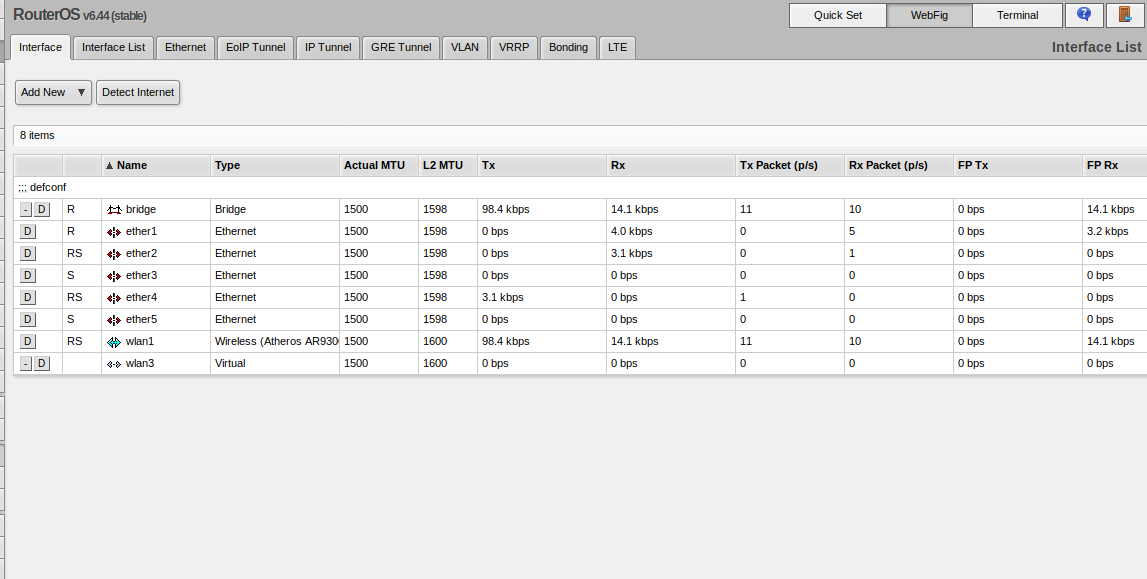

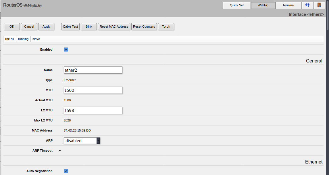

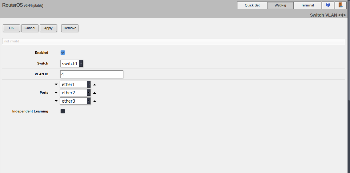

Eemaldasin teise silla ja praegune conf on selline nagu attachmentitel.
Panin Telia muundurist tuleva kaabli eth01 porti, ruuteri enda seadistus oli quickconfigis WISP AP
Sain ka mingi liikluse vlan4 peale, kuid telekapilti ette ei tulnud.
Interface aknas vlan1.4 pane delete või remove. Seda ei ole vaja.
Independent learningu linnukese võid ka maha võtta switchi all.
Restart ruuterile ja digiboxile.
Tänud näpunäidete eest.
Interface aknas eemaldasin vlan1.4
Independent learning linnuke maas.
Interfaces all enam ei näita ka eelnevalt olnud liiklust 7.6mbit.
Teen midagi valesti või on puudu mingi firewalli konf?
Digibox väidab jätkuvalt, et Telia-Tvl puudub ühendus internetiga.

Veere T kirjutas:
Kozlor kirjutas:
Veere T kirjutas:
EDIT:
Kas etherneti pesadest 4 ja 5 internet on olemas?
Mis IP saad kui pistad oma arvuti etherneti auku 2 või 3.

1   H ;;; defconf
       ether3        DTVBr         yes    1 0x         10         10       none
2 I   ;;; defconf
       ether4        bridge        yes    1 0x         10         10       none
3 I   ;;; defconf
       ether5        bridge        yes    1 0x         10         10       none
4     ;;; defconf
       wlan1         bridge               1 0x         10         10       none
5     eth1.4        DTVBr                4 0x         10         10       none
reboot.
Paistab, et esimest korda sain ma pildi ette, kuid väidab, et teenuse töös on häireid. Nüüd on küsimus selles, et kas silla lisamine muutis midagi või muutis selle vlani lisamine :).
Etv töötab, puldi menüüd mitte.
EDIT:
Eemaldasin swtichi alt seadistuse ja paistab, et bridgega hakkas asi tööle.
Toimivad foxplay, hbo, erinevad kanalid ja ka salvestuste vaatamine.
Suured tänud Kasutaja Kozlorile ja ThedEviL nõuannete eest :)
Esialgu sõidan selle configa ja hiljem vaatan edasi.

Veere T, vaatasin seda http://pezz.tkwcy.ee/mikrotik.txt
Tundub, et sa panid 3 varianti kokku. Seal on täitsa õige:
# Variant 1: bridge and unstrip VLAN4 traffic into port over CPU
/interface bridge add name=tvbridge protocol-mode=none arp=disabled
/interface vlan add interface=ether1 name=vlan1.4 vlan-id=4
/interface bridge port set [ find interface=ether2 ] hw=no
/interface bridge port add bridge=tvbridge interface=vlan1.4
/interface bridge port set [ find interface=ether2 ] bridge=tvbridge
# Variant 2: If you have a router with a switch chip that supports VLAN table: https://wiki.mikrotik.com/wiki/Manual:Switch_Chip_Features#Introduction
/interface ethernet switch port set ether1 vlan-mode=fallback
/interface ethernet switch port set ether2 default-vlan-id=4 vlan-header=always-strip vlan-mode=secure
/interface ethernet switch vlan add ports=ether1,ether2 switch=switch1 vlan-id=4
Mina muidugi ei kasuta dtv puhul mode=secure aga ma ei oska öelda miks....
Mingi tõrge kunagi oli.

Veere T kirjutas:
Hetke peaülesanne on panna tööle Mikrotik RB951Ui-2HnD inteno routeri asemel.
Valitud sai see mudel, kuna tundus pakkuvat piisavat prose jõudlust ja mälumahtu.
Kodus 2 digiboxi, paar wifiga läpakat, mõned telefonid ja kaabliga PC.
Üritangi aru saada kus see juala vale koht on, kus ma vlanID 4 panin icon_smile.gif
EDIT:
Uue confi sammud:
Restore settings to default
Wifi conf
Admin pw
/interface bridge set [ find name=bridge ] protocol-mode=none
set ether3 default-vlan-id=4 vlan-header=always-strip vlan-mode=secure
Flags: I - invalid
# NAME SWITCH VLAN-MODE VLAN-HEADER DEFAULT-VLAN-ID
0 ether1 switch1 fallback leave-as-is 0
1 ether2 switch1 secure always-strip 4
2 ether3 switch1 secure always-strip 4
3 ether4 switch1 disabled leave-as-is 0
4 ether5 switch1 disabled leave-as-is 0
5 switch1-cpu switch1 disabled leave-as-is 0
/interface ethernet switch vlan add ports=ether1,ether2,ether3 switch=switch1 vlan-id=4
Tulemus
/interface ethernet switch vlan> print
Flags: X - disabled, I - invalid
# SWITCH VLAN-ID PORTS
0 switch1 4 ether1
ether2
ether3
reboot
EDIT2:
Selle configa digibox ei saa ühendust ei pordis 2 ega 3.
Linuxi läpakas ei saanud samuti IPd, samas win8.1 masin sai eelpool kirjeldatud ip:169.254.40.79
Bridge all pole VLAN lehel midagi confitud.
Ok tegin om ruuterile reset configuratioon. Konfimiseks kasutasin Winboxi.
Panin bridge protocol mode none.
Siis tegin switchi akna lahti.
Tegin vlan tabeli switchi all
[admin@MikroTik] /interface ethernet switch vlan> print
0 switch1 4 ether1
ether4
muutisn portide konfi
[admin@MikroTik] /interface ethernet switch port> print
Flags: I - invalid
0 ether1 switch1 fallback leave-as-is auto
1 ether2 switch1 disabled leave-as-is auto
2 ether3 switch1 disabled leave-as-is auto
3 ether4 switch1 secure always-strip 4
4 ether5 switch1 disabled leave-as-is auto
5 switch1-cpu switch1 disabled leave-as-is auto
Kõik toimis hetkega.
Ma loodan, et sa neid vlan 0 sinna default-vlan-id ei pannud.
