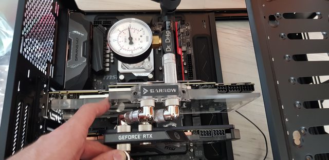

Plokk sai õige ja kaasas olnud 1mm termopadi on liiga madal. Kuna FTW3 kastutab mingit vaheplaati õhkjahutuse puhul, siis pakun et hiinlased on mingite mõõtudega mööda pannud. Sebin paksemad padjad ning panen paar seibi vahele ühte kohta ning peaks vbl asja saama. Eks ma katsetan :S

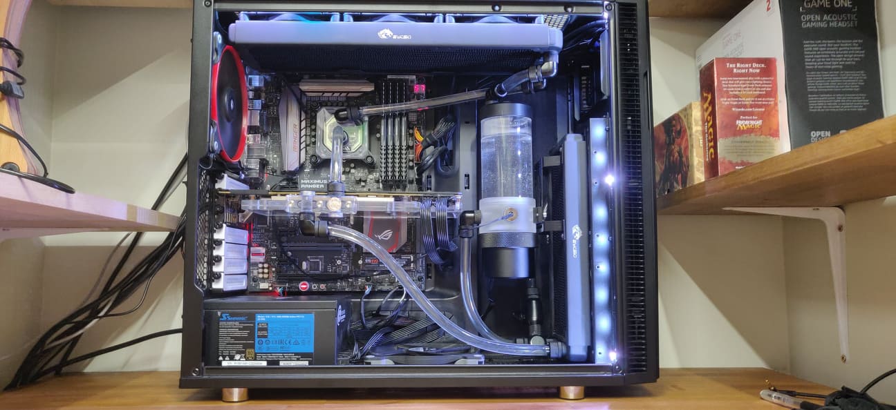

Panin EK kodulehelt tellimuse sisse 0.5-2mm erinevaid termopatju. Praegu sain kuidagi blocki tööle, aga kuna igal komponendil on erinev kõrgus siis pean plastiliiniga hakkama testima ja panema eraldi. Praegu on ikka pcb väike jõnks sees kuna 1mm asemel peab 0.5 olema VRM-il.
Aga Vesijahtus töötab ilma leketeta ning temperatuurid on päris head.
6700k on idle: 30c kuna ruum on väike ja soe. Loadi all see temp hüppab ja kõigub kuni 74c kuna pole just väga hea ja stabiilne protsessor.
1080ti on väga suure erinevuse teinud temperatuurides. Idle core 29c, Vram 34c, VRM 34-38c. Loadis oli core ~45c ja VRM ~55c. Ja kusjuures nüüd on satabiilselt 1999mhz ja ei kõigu icon_razz.gif
Ma olen väga üllatunud et barrow pump töötab hiirvaikselt. Isegi vaiksemalt kui AIO. Kuigi mul 4500rpm praegu.
Ma arvan et mu Seasonic 550w gold hakkab väheseks jääma sest kui ma stresstesti tegin, viskas pildi kotti ja tegi resa. Jälgisin temperatuure ning kõik oli normis kuid ükshetk tegi restarti. Kuna mul on arvutis 7 ventikat, 2 SSD, vesijahutuse pump, 1080ti, 6700k, 4x4gb ram ja natuke 5v ledriba. Pean vist otsima vähe võimsama toiteka kusagilt ja vbl vahetama enda oma selle vastu.
Hetkel siis see destilleeritud vesi mille vahetan punase vedeliku vastu siis kui saan uued termopadjad ning kõik on nii, et süda rahul icon_razz.gif
Lisaks kui uuesti lahti võtan siis lisan igale poole ka WS2812 ledribad koos puldiga kontrolleriga kuna emaplaat ei ole RGB icon_smile.gif
PS: pilt on tehtud stresstesti ajal, seetõttu ka temp selline icon_smile.gif
Manus
