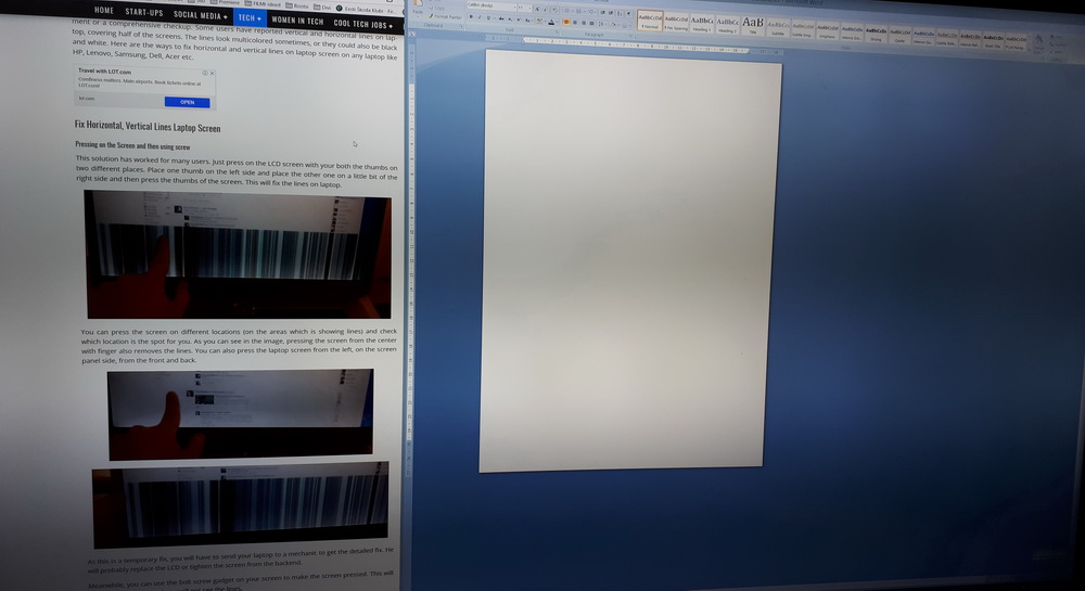

5-6 aastat vana 42" monitoril tekkis kuu aega tagasi alla lai tume joon ning kaks päeva tagasi ülespoole samuti.
Kas on mõtet ja kuhu remonti viia!
Proovisin graafikakaardi erinevaid väljundeid, erinevaid kaableid ja teist arvutit. Midagi ei muutunud.

Tundub nagu taustavalgustuse lambid surid ära. Mis mudel täpsemalt? Vist ei ole tegu LED taustavalgustusega...
Lampe saab vahetada.
Kui viga vooludriveris, siis seda enamasti annab parandada ka.

Mo.itor on muidu LED taustavalgustusega. Viga saab olla kas mõnes ribades, kus üksik led on suremas. Või driveris, mis ei anna õiget pinget/voole ribadele.

Eks nendega ongi nii, et kui lõpuks üks ribadest ei tööta enam, siis driver tuvastab vea ja paneb kinni.
Pimedas toas taskulambiga teatud nurga alt valgustades peaks pilti ikkagi nägema.
Omast kogemusest võin öelda, et üksik ledi vahetus väga ajutine lahendus, kestab pool päeva kuni mitme kuuni.
Remondiks soovitav ikkagi kõik led ribad uute vastu vahetada.

kui vaja tausta valgus korda teha siis, olen ise saanud lg tv teha ja pole väga hullu midagi. Alist tellib koodi järgi uued ribad ja veits pusimist ja jälle korras. Kui Tartu kandis siis võin abiks olla.
