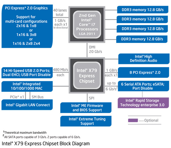

Kas tagumised USB 2.0 pordid on kuidagi emaplaadil olevatega otseselt seotud või on iga port ikkagi omaette võimsusega? On öeldud "12x USB 2.0 port(s) (4 at back panel, black+white, 8 at mid-board)" https://www.asus.com/us/Motherboards/P9X79_DELUXE/specifications/
Vist ikkagi iga USB 2.0 port omaette, esimene ettejuhtuv diagramm.
