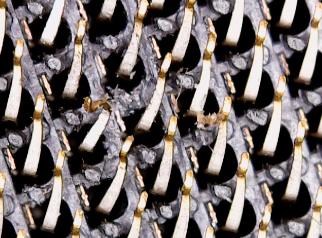

Oleks abi vaja sellisee asjaga nagu 1155 emmel oleva prose pesa kontaktide korrastamisega. On kaks täiesti ok. emmet aga mõlemal on paar kontakti kõveraks väändunud ja suht samast kohast. Kas keegi saab neid kuidagi korda teha? Minu jaoks peen töö ja vahendeid selleks tööks pole.

Kus kohast võtta selliseid pinsette? :-O Žilettki läheb vaevalt nende kontaktide ridade vahele. Sellise vidinaga näeb küll kontaktide seisukorda aga "urgitseda" seal eriti ei saa.

Töötasid mõlemad kenasti. Vahetasin korpust ja proset. Eks panin vist lohakalt uue prose peale. Mõni hetk töötas ja siis hakkas välja lülitama. Teise emmega sama lugu. Algul proovisin teiste prosedega aga hiljem avastasin, et pin'id kõverad. Vanad 2,6'sed celeronid olid enne. _________________ Inimene, kui tal on hea olla, mõtleb harva.
Lähen ja vaatan kas leian omale kuskilt peenikesi pinsette ja hakkan katsetama. Kui miskit välja ei tule, siis tellin "alist" omale näiteks selle emaplaadi. Neid seal üpris mõistliku hinnaga, igasuguseid. Muidugi oma kuu aega tuleb pakki oodata. _________________ Inimene, kui tal on hea olla, mõtleb harva.
kui ei ole sellise teemaga kokku puutunud ja sardellnäpud juba niisamagi katki asju teevad, pole mõtet ise edasi plähmerdada vaid otsida keegi, kellel igapäevaselt peenmehhaanika ja täppis teadusega tegemist. nt kellassepp.. üsna harvad plaadid tänaseks. pole mõtet täitsda tuksi keerata ja ka siis on võimalik socket vahetada küll.. _________________ Kontrollitud ja hooldatud sülerid: https://www.facebook.com/marketplace/profile/100087345405856 või https://www.yaga.ee/mox-fulder küsi akut, klaviatuuri ja laadijat.
Ise olen ka varem nõelega sirgeks ajanud ja üks prose jookseb siiamaani kenasti.
Eile sai redditis nähtud sarnast teemat ja seal soovitati kontakte soojaks ajada puhuriga vms, sest soojast peast pidavat olema väiksem võimalus, et midagi ära murdub.
Mõni kellassepp on nõus sellist tööd tegema küll, kuigi paljud ütlevad ära. Kahjuks kedagi konkreetset soovitada ei oska, kuid tean lihtsalt varasemast ajast, et mõned tolleaegsed kliendid said kellasseppadelt abi.
cm mul 3 115x soketit pressitud kordagi pole pinnid k6veraks lainud raske on vist droppida cpu socketisse kui natuke kukub alla poole sendi k6rguselt ei juhtu midagi pinne ju ei pea nappudega muljuma et t6esti k6veraks laheksid. _________________ Punktkeevitus patareidele/akudele. Akutrelli/laptopi/e-bike. PM
Ma ei ole suutnud ka ise ühtegi kõveraks teha, aga selliseid asju juhtub inimestel väga palju paraku. Kui enamus cpu'd olid pin'idega, suudeti aga prosede pin'e kõveraks väänata, niiet ei ole üks ega teine lahendus ideaalne.
