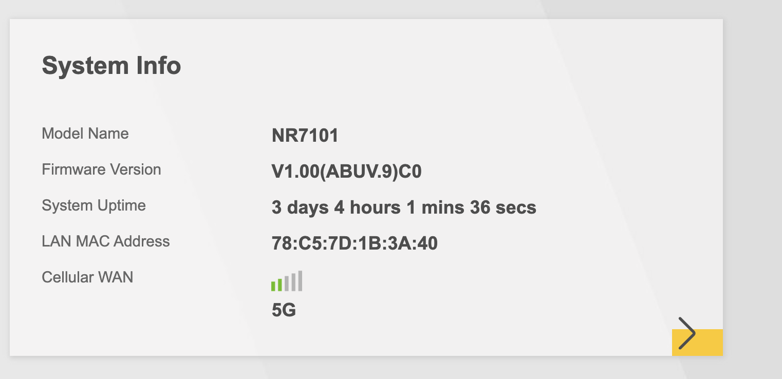

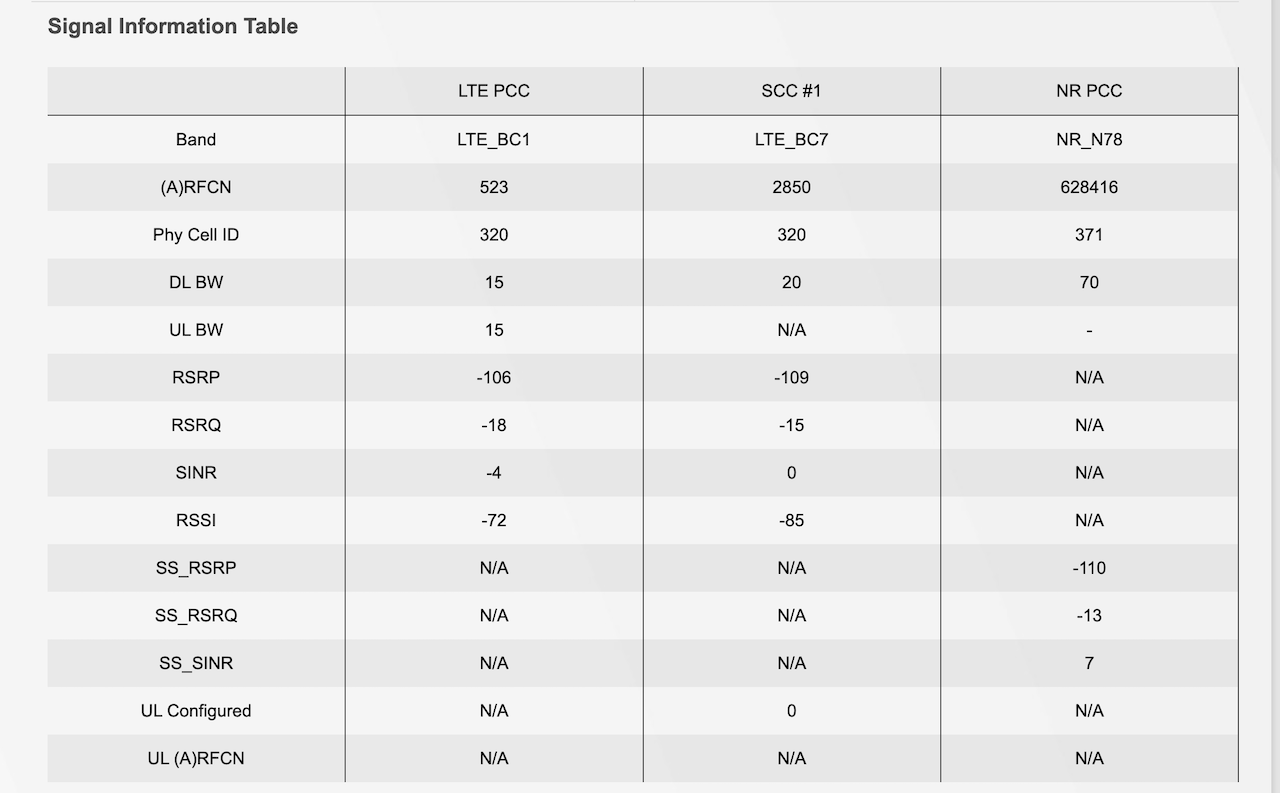

Olen veidi ruuteri admin paneelis infot vaadanud ja ise olen niipalju täheldanud, et signaali tabelis NR_N78 SS_RSRP on alati >= -105 ja olen sattunud ka peale hetkedel, kus NR_N78 üldse tabelist puudu. Enamasti ruuteri pealehel näitab Cellular WAN 5G 5 pulka ja Cellular info Signal strength ~85, aga oli ka erand kus kuvas 2 pulka ja Signal Strength -106.

tabel näitab väga hästi ära, et "õige" 5G sinuni ei jõua
sinu ruuter on end lukustanud ainult 4G sagedustele 800mhz (band20), 1800z (band 3), 2100mhz (band1) ja 2600 (band7), NSA NR n78 nivoo on nii nõrk, et sinna ei ühenduta ja minu teada on paljud operaatorid teinud n78 sagedusele min RSSI nõuded.
Mis lisaks paneb muretsema, on väga kehv SNR. 800mhz RSSI on eeskujulik, aga SNR ainult +4 SNR näitab suurt müra ja segavaid faktoreid, mistõttu tegelik "effective" nivoo ehk RSRP on tunduvalt hullem.
selliste numbritega sidet saab, aga mitte kvaliteetset. Üle 100 RSRP on midagi väga valesti, eriti arvestades 800m distantsi, tõenäoline on see, et sul seal mast küll on, aga mastil on suunasektorid ja sinu maja ei jää tegelikku sektorisse ja päriselt ühendutakse kuskile mujale masti.

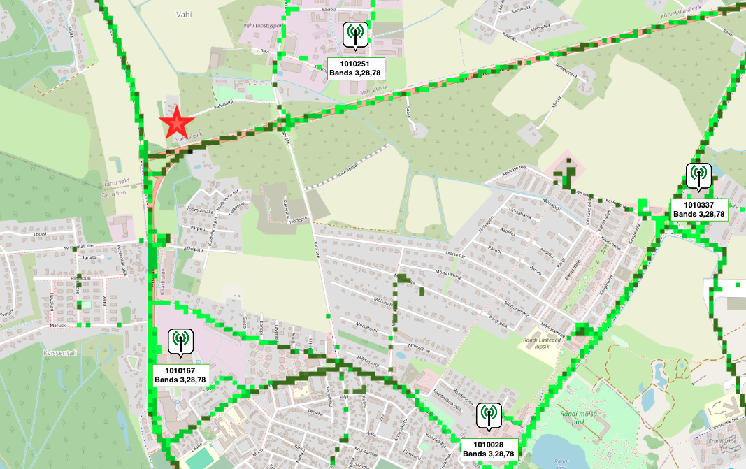

Panen juurde ka pildi cellmapper lehel, kus näha elisa mastid minu asukohast lähtuvalt. Vahi alevi mast 800-900m ja on teine mast veel kvissentalis suunal, mis jääb ~1km kaugusele. Toda ma pole proovinud, kuna jääb antenni suhtes katuse räästa taha.
Cellmapperit uurides, siis mast mida hetkel kasutan, tõepoolest n78 suhtes ma pole justkui suunasektoris. Kvissentali oma suhtes ma olen sektoris, mistõttu toda võiks proovida, aga pean siis antennile masti tegema, et ta rästa tagant välja saada.

Sinu esimeses postituses olevad ruuteri signaaliandmed näitavad, et ruuteri 4G ühendus on mastis 1010251 aga 5G N78 tuleb mastist 1010028.
Mulle tundub et siin on kirjas, milles on probleem, ja milline on lahendus.
