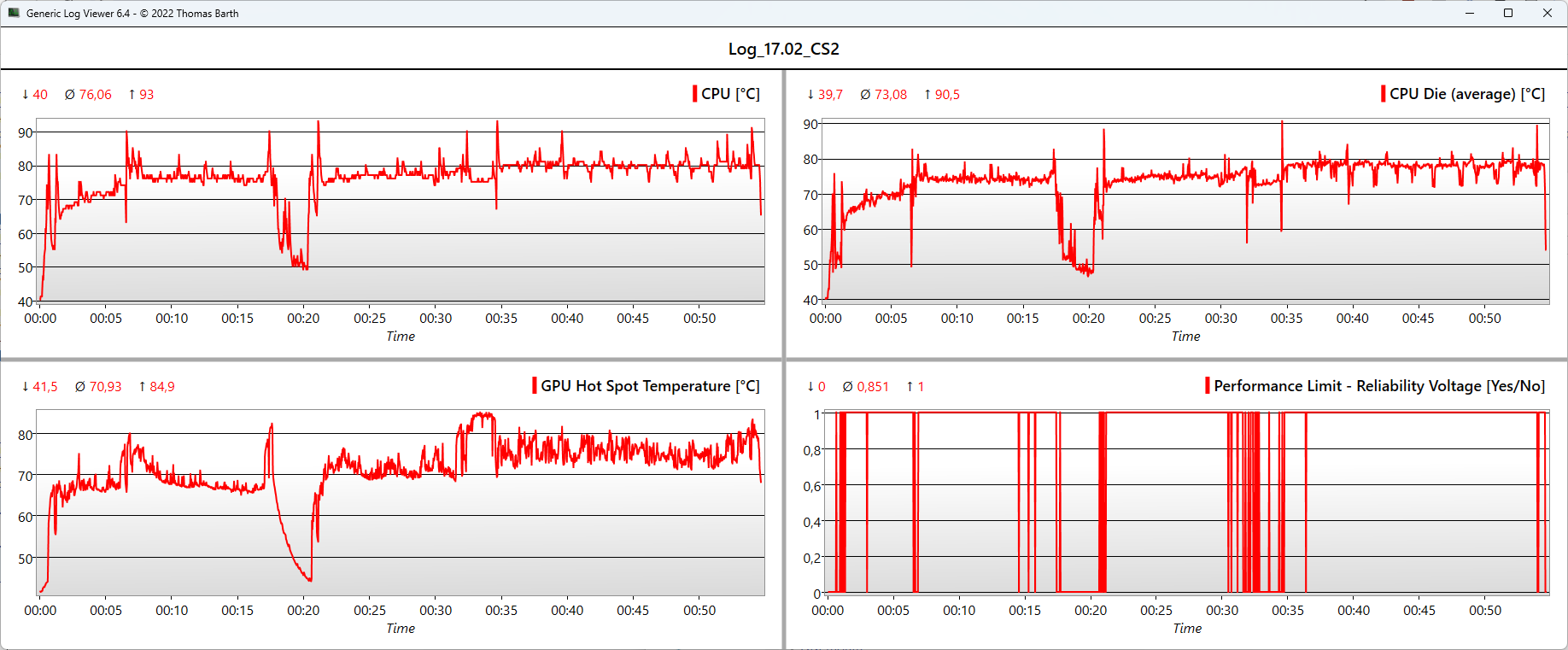

temp´idest pole sa sõnagi juttu teinud.mis cpu , gpu temp ning hotspot temp on koormuse all?

Hea mõte. Kasutasin HWinfo logimist ja panen tulemused järgnevalt üles.
Seekord sain muidugi pikemalt mängida ja pilti tasku ei visanud. Vahe on selles, et avastasin, et üks AIO ventilaatoritest ei käinud ringi ja sain selle ka nüüd tööle ning esmajoones tundub, et aitas. Paraku hetkel ei saanud pikemalt testida.
Spoiler Spoiler Spoiler
Kas miskit jääb veel logist teile silma? Või soovitate parema ülevaate saamiseks mingit muud lahendust kasutada?
EDIT 17.02.
Tegin täna uue testi, sulgesin kõik korpuse paneelid ja lasi üsna pikalt mängida kuniks CS2 pildi taskusse viskas. Logi ja mõned pildid on siin:
Kas see viimane näitaja võiks olla indikatsioon, et vooluga on probleemid (PSU jääb lahjaks)?
