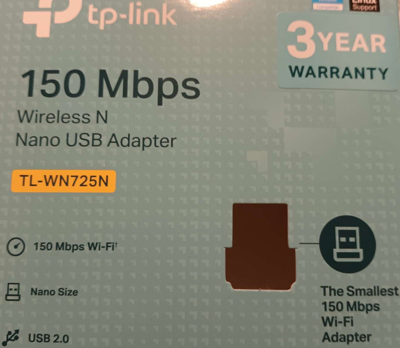

Lisan ruuteri ja kaardi.
Manus

Maldur
HV veteran
liitunud: 02.02.2007
sõnum 16.05.2023 11:19:39 vasta tsitaadiga
marxveix kirjutas:
Määra ruuteris ainult 2.4GHz N töötavaks, mitte aga BGN korrraga või Auto või Legacy või mis muud nimeks on pandud seal Wireless mode juures, proovi ka ilma paroolita ja vaata kas saad ligi, hiljem proovi WPA2 tagasi panna.
Vastupidi - probleemi lokaliseerimiseks peab alguses just BGN'i lubama, sest teadmata kaardi võimekust, tuleb lubada fallback, kui "kood" on aksepteeritud, siis seejärel võib hakata kitsendama valikuid nii nagu signaal lubab. Võibolla signaalitase ei võimaldagi ainult N peal kinni olla, siis jäämegi siin imestama miks ja miks.
Esimene asi on muidugi see et korraks tuleb saada ühendus ilma praoolita, kui siis ühendus tekib on üldiselt asi töökorras, kui parooli lisamisel tekib tõrge siis tuleb vaadelda kas parooli seadistused klapivad või üldse saavad klappida (nt kaart ei tunne WPA3'e vms).
Edit: nähes mis adapteriga tegemist, soovitan panna mingi lühikese, nii 15cm USB kaablijupi vahele, sest kui selline pisipunn on vahetult metallkesta varjus, pole tal õiget levi kuidagi võtta võimalik.

Betamax
Betamax
liitunud: 29.05.2003
Autoriseeritud ID-kaardiga
sõnum 16.05.2023 12:44:06 vasta tsitaadiga
Sellel TP Linki USB WiFi asjandusel pole 5Ghz võimekust. Zyxeli ruuteril seevastu on 5GHz ja 2,4GHz võimekus. Kui sul on 2,4GHz ruuteril välja lülitatud, siis sa ei saagi selle TP Linkiga ühendust.
