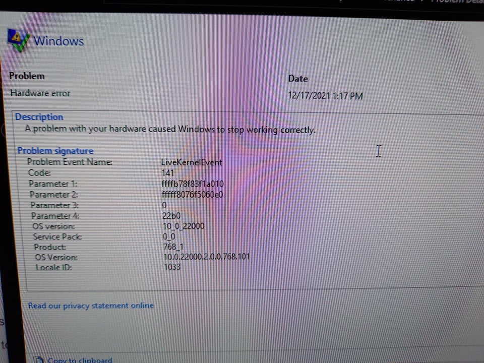

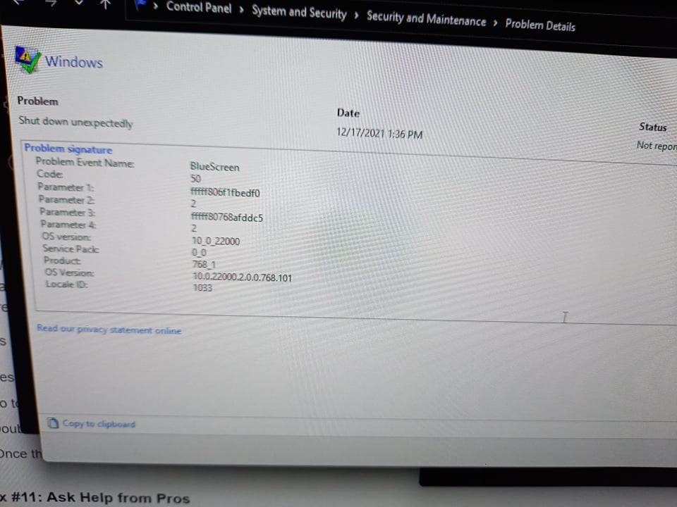

Mure siis järgmine - ostsin ordist nn valmis arvuti, töötab muidu ilusti, aga mängides hakkasid probleemid - panin alguses peale windows 10ne, siis viskas 15-30 minuti järel lihtsalt desktopi, ilma ,et arvuti päris kokku jookseks, ühtegi errorit ei andnud. Peale seda viisin kohalikku IT firmasse, kes üritas siis viga diagnoosida burn testiga. Töötas terve nädalavahetuse koormuse all ja kõik oli ilus, öeldi ,et arvatavasti on software viga kuna riistvaraga tundub kõik korras olevat. Tõin arvuti koju, tegin uue windowsi installi , seekord siis windows 11, ikka crashib ja korra sain ka bluescreeni ette. On kellelgi mingit aimdust, mida võiks veel kontrollida, enne kui hakkan arvutit garantiisse saatma, kuna ordi esindust Pärnus ei ole, siis see garantii värk on paras ettevõtmine. Olen proovinud geforce drivereid reinstallida ja ka ilma geforce nowta neid ükshaaval installinud, miski ei aita. Olen googeldanud erinevaid fixe nendest erroritest, ning enamus räägivad draiverite uuendusest ja viirustest jne. Draiverid on uuendatud ja viirusi ei tohiks olla, kuna pole peale steami ja nende mängude ning geforce now ühtegi programmi lisanud ega teistel lehtedel käinud.

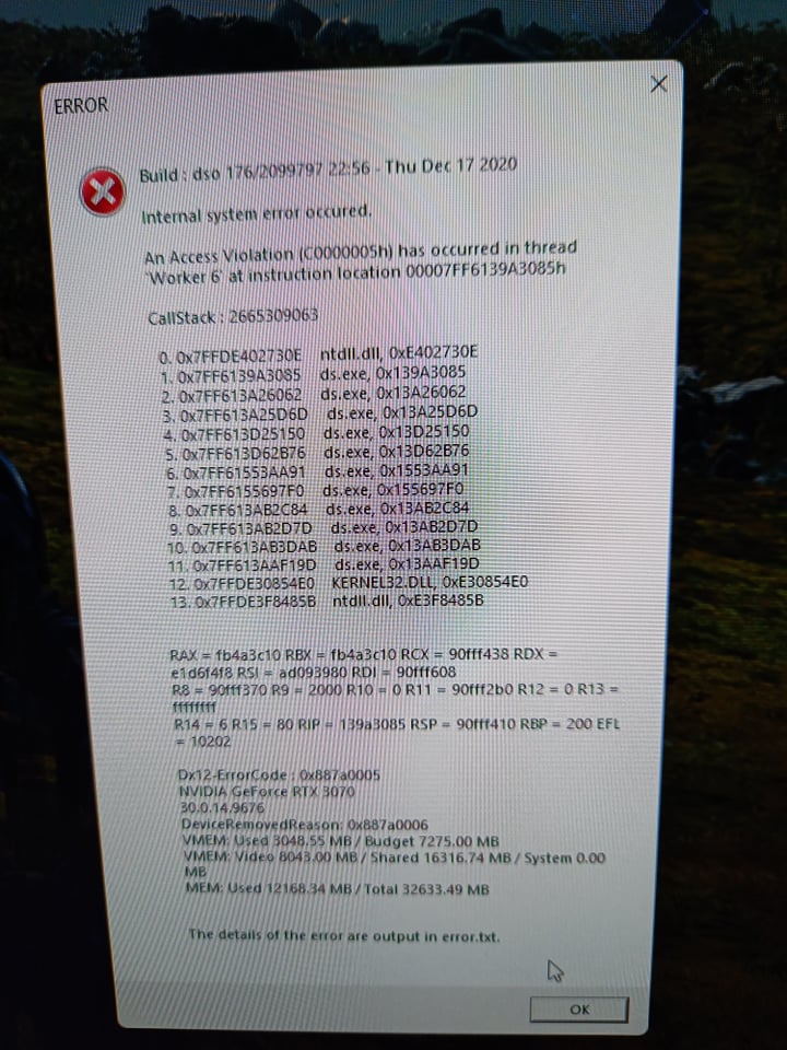

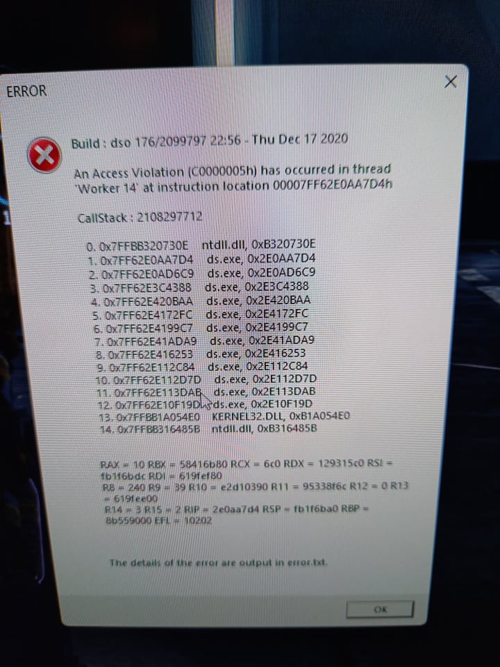

Mängud , kus crashinud on - death stranding - an access violation, gta 5 - viskab desktopi, red dead redemption 2 - viskab desktopi ja blue screen, far cry 4 - mingi dll error,
