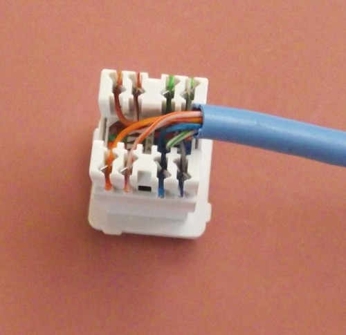

Pesa poolt ühendan siis nii:
Ja teise otsa, mis läheb switchi, nii:

Pesa klemmid ei pruugi tingimata samas järjestuses olla nagu pildil, jälgi sinna peale kirjutatud numeratsiooni.
Võib-olla on mingi standard nendel pesa klemmide järjestusel, võib-olla ei ole - ma ei tea. Igaks juhuks jälgi.
Mina kasutan juhtmete klemmide vahele pigistamiseks murtava teraga noa teritama serva, plastikkaart võib ehk ära laguneda, plastitükke klemmide vahele poetada vms.
Ma sain vahepeal niipalju targemaks, et panen mõlemasse otsa pesad ja siis edasi juba tavalised netikaablid.

weasel, ka lahendus, aga jälgi, et mõlemas pesas kasutad sama värvikoodi, kas A või B
