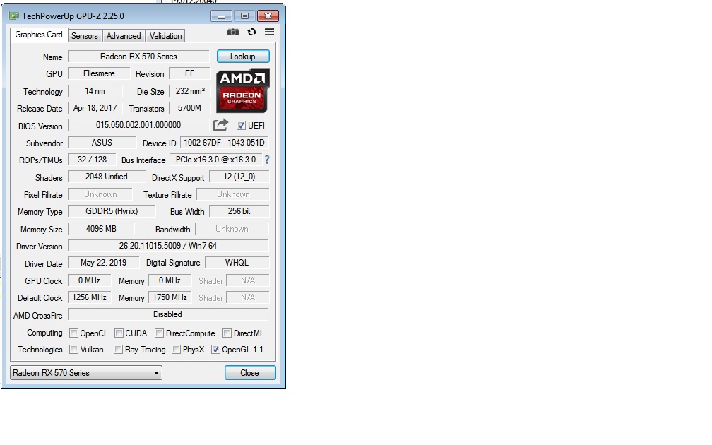

andmed, minu kaart allpool failis
selle järgi peaks nagu kaarti BIOS õige olema?:
https://www.techpowerup.com/vgabios/191336/sapphire-rx570-4096-170323
Manus
andmed
andmed
Kommentaarid: 24 loe/lisa Kasutajad arvavad:  :: 0 :: 0 :: 23

Ma ise ei loe sealt välja, et oleks midagi muudetud. Või on?

macc, sealt ei loegi midagi välja.
Muudetakse mälu timminguid nagu CL jne. Seda gpuz ei näita.

See link mille andsid on eliptia mäludega. Sinu kaart oli hynixi mäludega (vaata gpu-z ga). Ehk siis viga võib ka sellest olla. Timmingud eri tootjatel erinevad ju. Vaata äkki leiad õigema biose.
See võiks olla kui sul on OC mudel. Kui see varasem gpu-z inf paika peab siis just OC mudel sul ongi.
https://www.techpowerup.com/vgabios/195512/195512
Vaata kaardi pealt tootekood kas on EX-RX570-O4G või EX-RX570-4G
