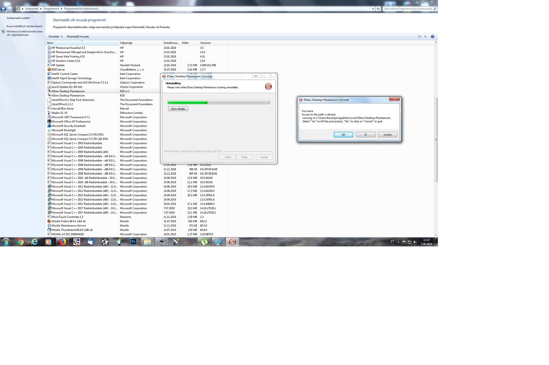

Tere oleks vaja vana programm maha installida enne uuendust. Mul on kõik õigused olemas,ehk siis adminn.Keegi teine ei kasuta seda PC. Poolel deinstallil viskab veateate ette " Access path denied. Ei saa ega saa kuidagi kustutatud.
Lisasin screenshoti ka.

Veateade ütleb ju, "Select Yes to kill the process", ehk siis kui "Jah" pressid peaks see segava protsessi töö lõpetama icon_rolleyes.gif Mida siis öeldakse kui "Jah" pressid?

sõnum 04.08.2019 16:28:00 vasta tsitaadiga
Kui vajutan, Jah peale, siis midagi ei muutu, sama vea teade.

sõnum 04.08.2019 16:43:33 vasta tsitaadiga
Siis peadki selle protsessi/teenuse/milleiganes eelnevalt ise välja lülitama.

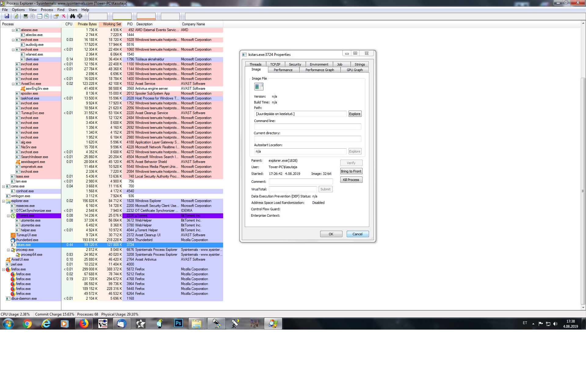

Ma ei saa aru mida ma saan välja lülitada. Mul peale brauseri ei jookse midagi.Äkki mõni spets roniks teamvieweraga mu arvutisse sobrama?

sõnum 04.08.2019 17:21:51 vasta tsitaadiga
Oi-oi-oi, sul jookseb seal ikka äraütlemata suur kogus igasugu vajalikku ja mittevajalikku värki. Kui muud moodi ei oska, siis näiteks https://docs.microsoft.com/en-us/sysinternals/downloads/process-explorer abil näed.
Või siis näiteks https://docs.microsoft.com/en-us/sysinternals/downloads/autoruns abil näed, mis sul sealt C:\Users\Kasutaja\AppData\Local\Kstars Desktop Planetarium kaustast käima tõmmatakse, linnukesed eest ja restart.
E: Kui sa selle vana versiooni installeri käivitad, siis kas selle abil ei saa seda programmi maha lasta?

sõnum 04.08.2019 17:51:34 vasta tsitaadiga
Tegin, aga eriti targemaks ei saanud. Juurdepääs keelatud kui screenshotist vaadata.Krt,aru ei saa, miks on keelatud?

sõnum 04.08.2019 19:20:34 vasta tsitaadiga
lemmu, "Kill Process" proovisid sellele kstars.exe'le teha?

sõnum 04.08.2019 20:18:57 vasta tsitaadiga
Kui "kill" ei toimi, siis nagu juba mainisin, https://docs.microsoft.com/en-us/sysinternals/downloads/autoruns abil autostart maha ja arvutile restart. Äkki see toimib, kindel paraku pole, sul tundub seal justkui õigustega mingi probleem olevat.
