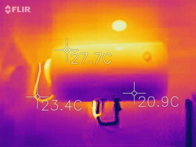

Pikalt mõtlesin millise variandi kasuks otsustada, kas osta termokaameraga telefon (CAT S60/S61), telefoni külge ühendatav kaamera või päris eraldi termokaamera. Lõpuks sai valitud: https://www.flir.com/products/flir-one-pro/
Seda saab menüüs ise määrata millise temperatuuriga pinda näitab sinisena ja millist punasena/kollasena ehk siis värvidena eristatavad miinimum- ja maksimumtemperatuuri saab ise paika panna. Pildile saab paigutada ka 3 temperatuuri mõõtmise punkti. Pilti saab teha kas ainult sellest mida termosensor "näeb" või võib ka kombineerida nähtava valguse kaameraga (mõlemad on küljes olemas).
See pilt on mul tehtud ainult termosensoriga pimedas ruumis:
Külma ja sooja vee torud on hästi eristatavad. Kaabel on ka veidi soe kuna boiler küttis sel hetkel. Üleval olev hele ring on mõni minut tagasi töötanud süvistatud valgusti.
Seda on huvitav vaadata kuidas ikka päris mitmed minutid peale tooli peal istumist on veel näha, et seal on istutud. Või peale voodis pikali olemist mingi "vaim" magab seal veel päris pikalt. Jalajäljed põrandal, käejäljed... icon_smile.gif

See pilt tootja oma või jääbki igale fotole vesimärk külge?

See on enda tehtud, Flir märk jääbki.
Keegi on minut tagasi toolil istunud ja laptopi laadijat kasutanud, sest laadija on kuum. icon_lol.gif
Oma telefoni ekraanil on kaamera seadistusi natuke raske muuta mul kuna ekraan on väike (4") ja menüü ikoonid/nupud on väikesed. Algul arvasin, et mingi softi kala on, et muudkui vajuta neid, aga ei reageeri. Pärast sain aru, et ma lihtsalt ei saanud õigetele kohtadele piisavalt täpselt pihta.
Aku vastupidavus peaks kirjade järgi 1 tund olema. Eks võiks ju tahta veidi rohkemat, aga samas pole ka ette näha vajadust et nii pikalt oleks vaja kasutada.
Need pildid on originaalsuuruses ehk reso on 480*640. Termosensor on 120x160. Kui kasutada ka nähtava valguse kaamerat, siis tulevad pildid 1080x1440. Ega termosensori pikseid juurde ei teki, neid siis paigutatakse rohkemate pildi pikslitega kokku lihtsalt.

Milleks seda praktiliselt kasutama hakkad? Kas ka õigustab selles selles tegevuses?
Kuidas sa neid kolme mõõtepunkti määrad ka, toksid sõrmega ekraanile ja on paigas?

Neid punkte saab ekraanil sobivasse kohta lohistada, algul kui punktid sisse lülitada (võib ka ainult 1 või 2), asuvad kõik ühe koha peal üksteise peal.
Kasutan peamiselt tööga seonduvalt küttesüsteemide juures. Harva läheb vaja (seni veel mitte, alles äsja soetatud ka), aga mõnikord läheb. Näiteks hea vaadata kui suures osas radiaator soojaks läheb kui vee temperatuurid on sellised, et käega hästi ei erista. Samuti peale- ja tagasivoolude torud hästi eristatavad (mõningate süsteemide korral tuleb pealevool alt ja teistel ülevalt). Põrandaküttekontuurid ka nähtavad. Torustku isolatsiooni puhul kehvasti isoleeritud kohad (vahel põlvekohtadele jäävad suured vahed sisse ja tõmmatakse ainult fooliumteip peale) jne.
