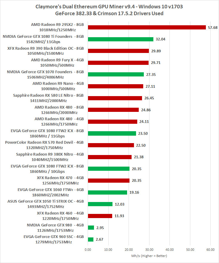

Jäi selline tabel silma
Samas ei oska seda ka kommenteerida, sest esiteks istun win 7 otsas ning ka driverid on teised. peaks siis nüüd driverites nuhkima, mis neist paremini skoorivad icon_razz.gif
EDIT: 1080ti on võimeline ETH-s skoorima 39.3++ Mh/s ja seda siis kaardi enda voolu tarve ~265W . Lihtsalt mem clocki pole võimalik enam juurde panna icon_biggrin.gif
