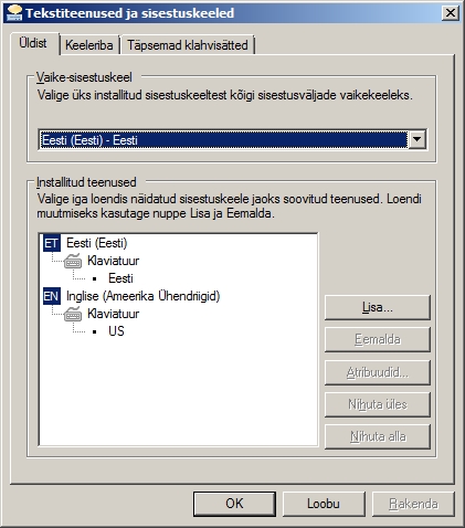

No aga saab ju ometi lisada mõlemad ja vastavalt vajadusele lülitad ümber icon_confused.gif

Lugemisoskus jäi omistamata. Klahvikombinatsiooni kasutus aktiivse keele vahetamiseks on teema autori poolt juba välja toodud.
