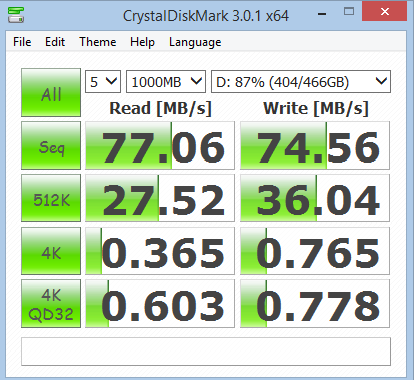

Reaalsed kiirused testides on jäänud 50-90MB/s lugemiskiiruse ning 60-70 MB/s kirjutamiskiiruse ümber, sõltuvalt faili suurusest. Mis ei ole iseenesest üldsegi mitte halb tulemus ning näiteks on
sisuliselt samaväärne minul ennem arvutis olnud 2x500GB SATAII RAID-1 massiivis saadud kiirustega. Loomulikult sõltub kõik väga mitmetest teguritest nagu arvutist endast, võrgust, NAS-is

ikkagi suurte programmide, mängude laadimisega. Sai tehtud mõningasi teste eelneva konfiguratsiooniga ning siis juba selle NASiga.
Tulemused on ma ütleks minu jaoks üsnagi meeldivad. Põhimõtteliselt on minu nüüdne lahendus sisuliselt samakiire kui oli varasem arvutisse paigaldatud kõvaketaste põhise konfiguratsiooni oma.
Küll jah esineb kõikumisi kiiruste osas, samas siiski on kõik piisavalt stabiilne ning kasutuskõlblik. Kindlasti sõltuvalt kasutajast on süsteemile pandud ootused erinevad ning ka nõuded.

töös olles on juba ka võrguketas kenasti sisselogides küljes ning kasutusvalmis. Numbrilistest näitajatest lisaks mõned pildid testitulemustega.
Vasakul pildil arvutis pesitsenud 2x500GB WD Blue Caviar SATA2 RAID-1 ning paremal pildil Synology-s asuv 2x2TB WD Red Caviar SATA3 RAID-1 massiiv üle gigabit võrgu.
