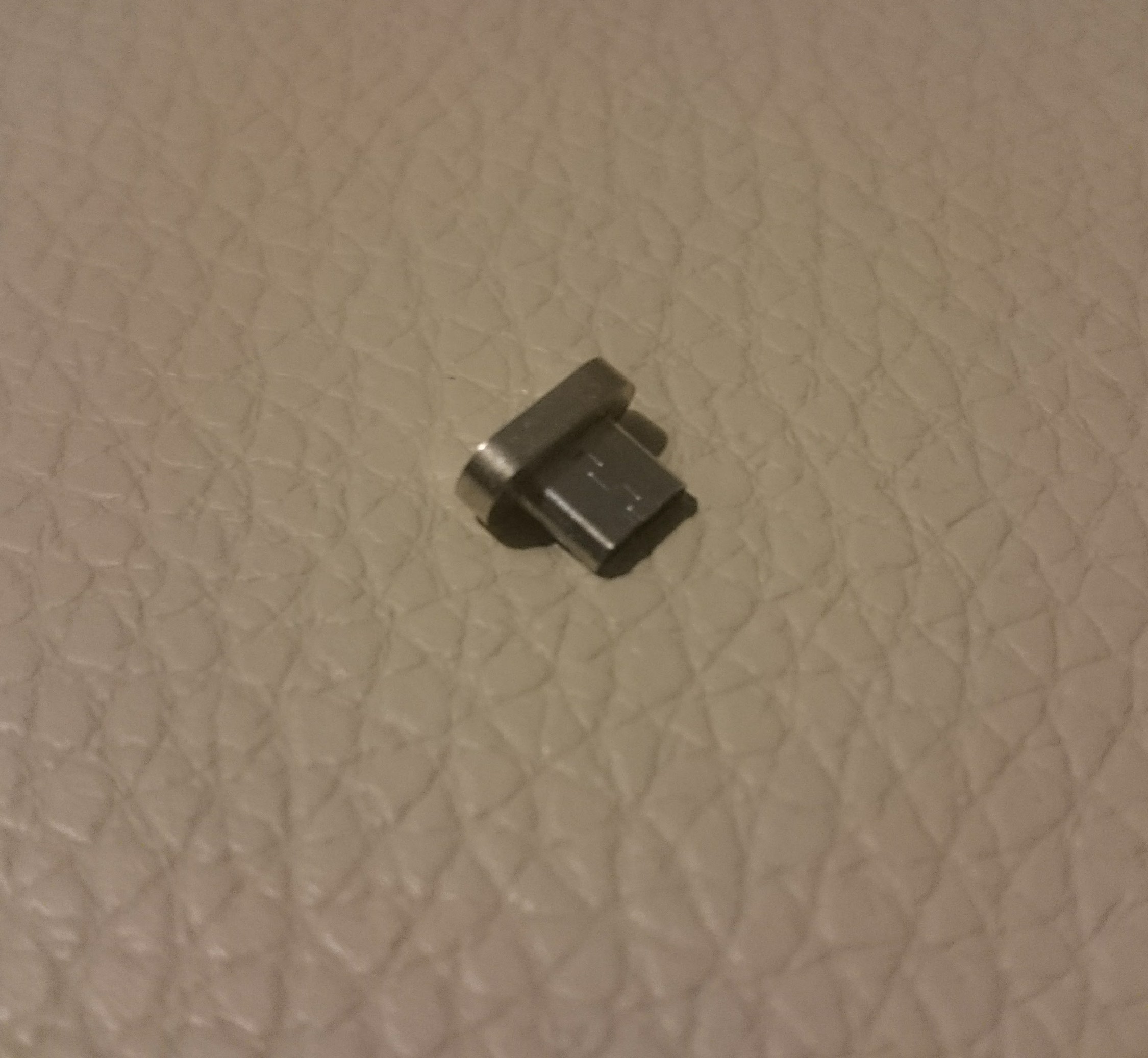

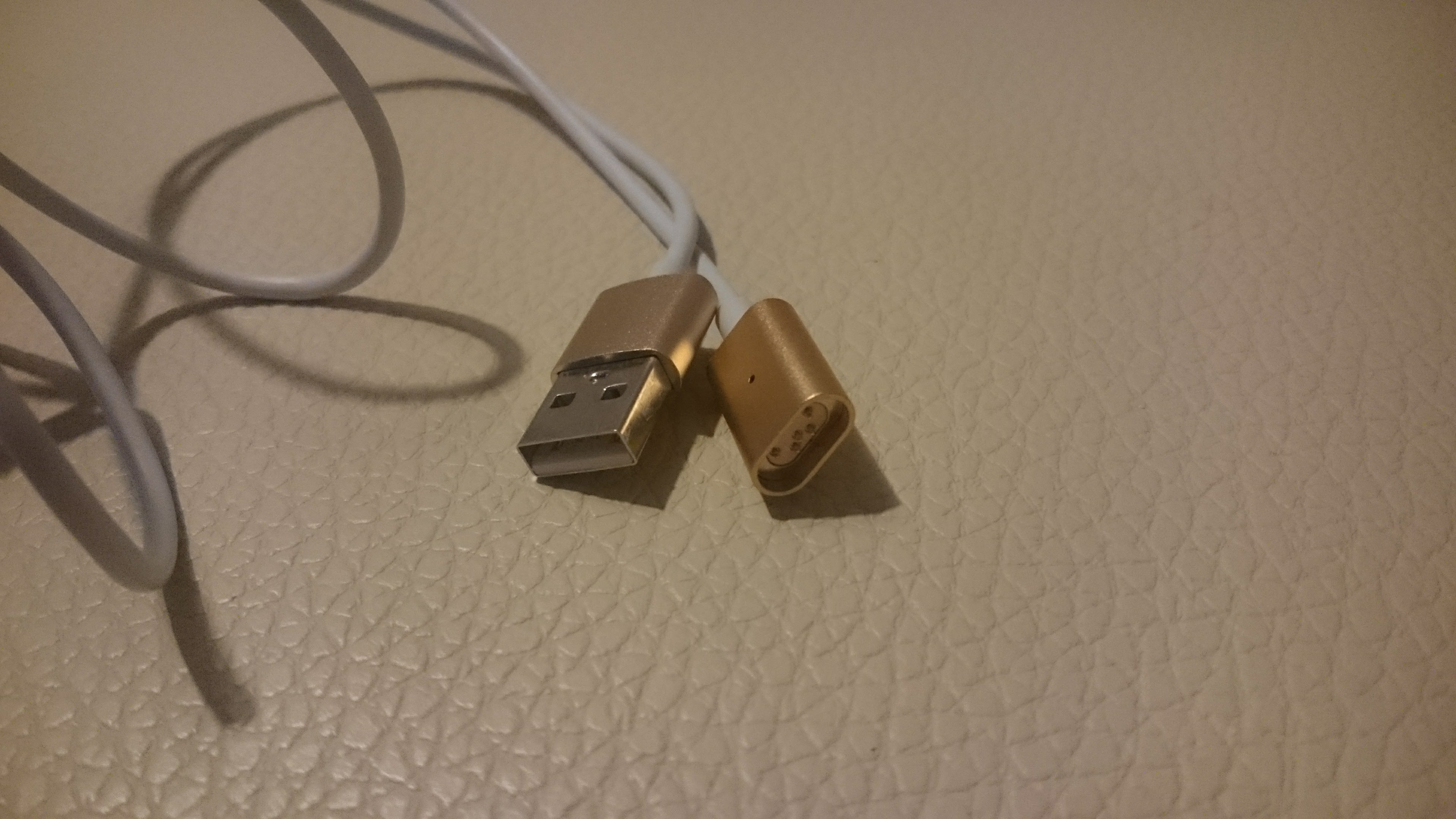

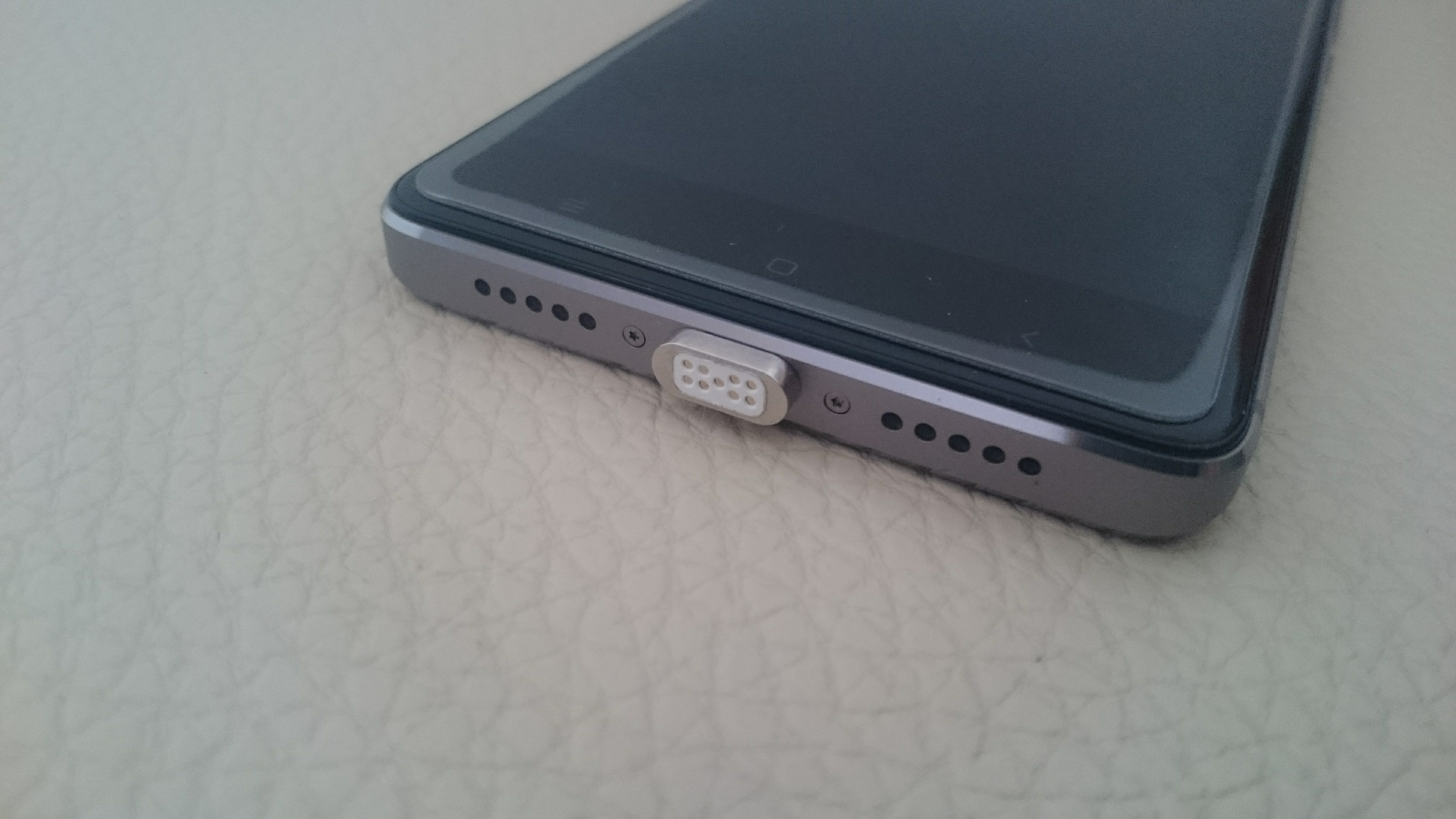

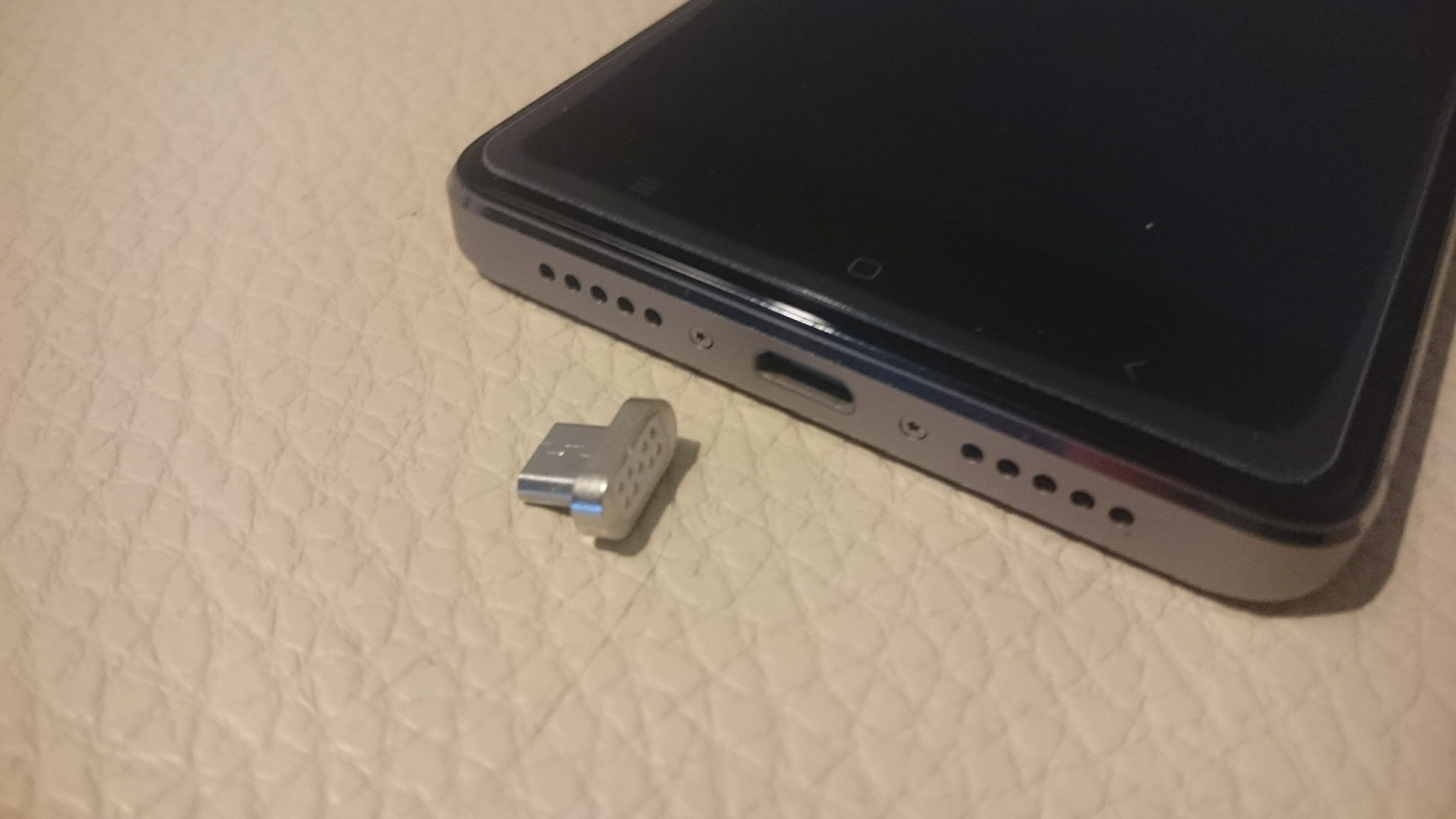

Lihtne ja geniaalne lahendus USB kaabli peamisele veale.
Jäi Ebays silma selline kaablike, mõtlesin ta ära proovida.
Täiesti.Geniaalne.Asi. Punkt.

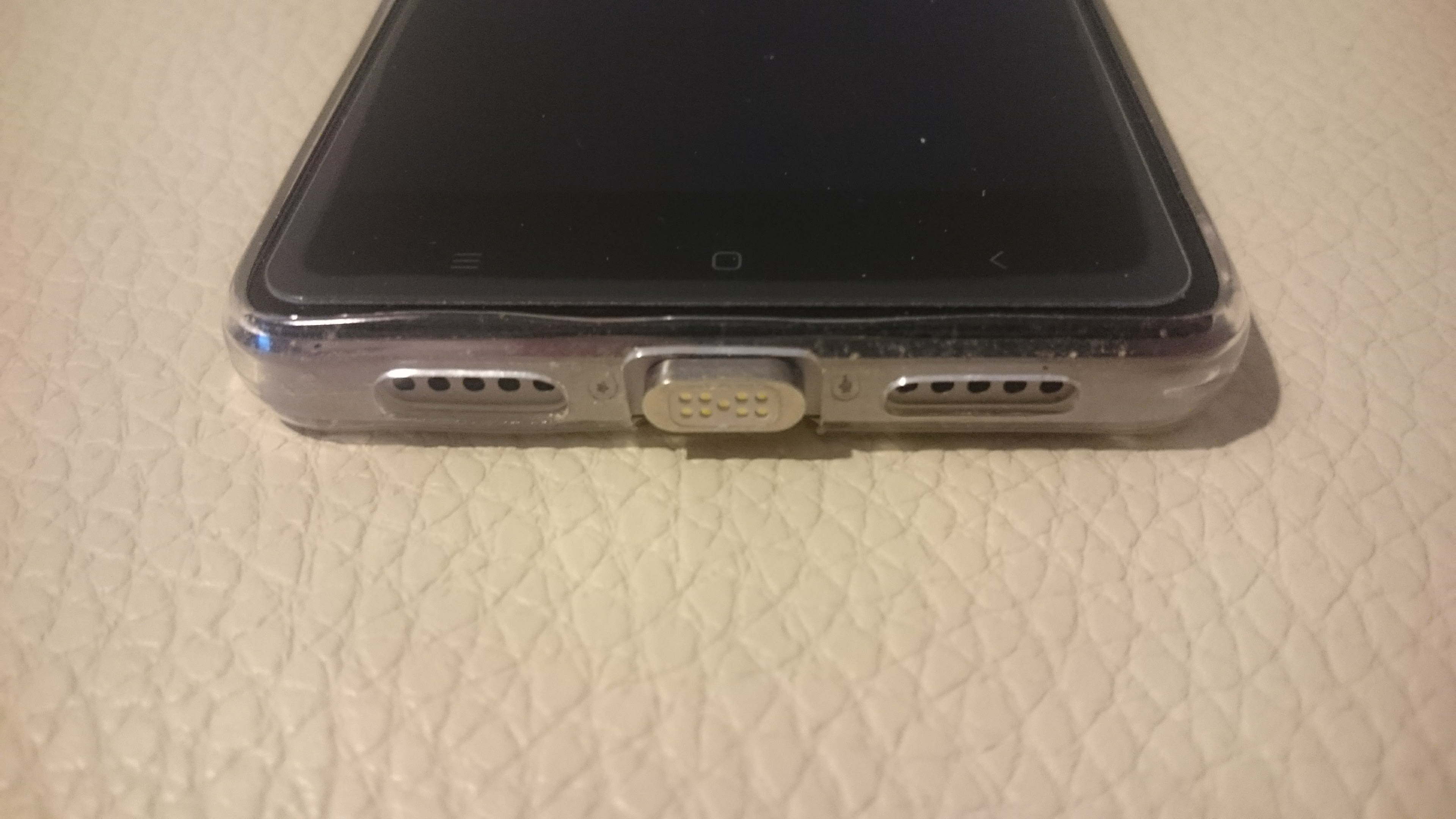

Pisike adapter käib telefoni USB pessa, kui telefonil ümbris kasutusel siis ei jää ta kuidagi väljaturritama. USB juhe ise on mõlematpidi toimiv, ehk et ei pea enam mõtlema kuidapidi kaabel telefoniga ühendada. Laeb ja toimib ka andmesidekaaablina. Magnet on piisavalt tugev, et telefon sellega üles tõsta, samas eraldub adapterist ilma jõudu kasutamata.
Numbriliselt, kaablianalüüsija näitab, et 2.3A @5V/9V (LG Gflex2 kiirlaadija - sama mis siin reviews http://www.androidcentral.com/lg-g-flex-2-review - küljes) mahub läbi.
Pakkujaid on Ebays jms müügikeskkondades hulgim, pakutavaid variante samamoodi. Ise tellisin lingitud Ebay lehelt, kaabel laeb ilusti QC2.0 laadijast QC2.0 võimekusega telefoni nagu tavaline USB kaabel.

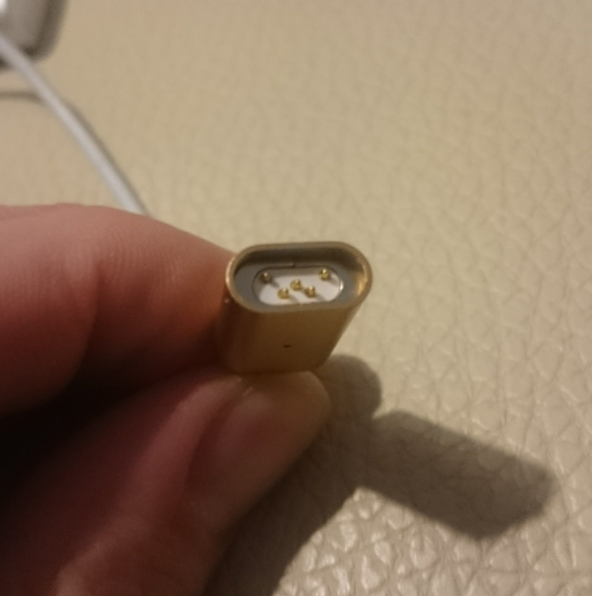

Neid juhtmeid on ka selliseid, kus on telefonisse käival otsikul 5 otsa. Sellisel juhtmel toimub laadimine ka mõlemat pidi aga andmeside toimib ainult ühte pidi. Õnneks on see, kuidas kaabel andmeside jaoks õigesti ühendada lihtne, tuleb vaid vaadata kuhu poole satub roheline märgutuli.

No eks see kas see julla välja jääb turritama sõltub ikka kasutatavast seadmest. Kuna veekindel see ilmselt pole, siis võib veekindla telefoniga kasutamise ilmselt ära unustada. Eriti, kui telefonil oma pordikate veel on.

Ehk et jah, kui telefoni USB pesa pole veekindel siis vähem veekindlaks see jubin porti kinnikattes teda ei tee. Kui telefoni USB pesa on veekindel siis talle katte pealepanemine veekindluses midagi halvemaks ei muuda, eeldatavasti.
Z3 Compactile seda jullat panna ei saa ja pole ka mõtet, kuna magnetlaadija kontaktid sisseehitet tal nagunii.
Lastele kasutamiseksantud seadmetel päästab see magnetühendus tõenäoliselt nii mõnegi pordi katkiväänamisest.
