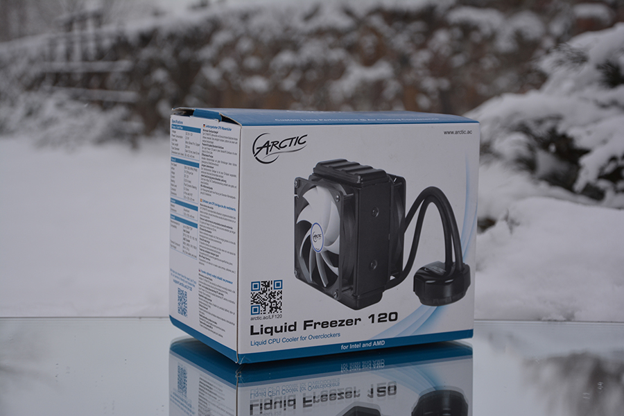

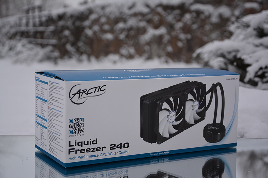

Pakend ja sisu
Jahutid olid väga korralikult pakendatud. Iga jahuti osa oli eraldi kilest kottis ning omal kohal. Kui rääkida pakendi suurusest, siis peaks mainima, et peale jahuti ja ventilaatorite pakendisse midagi muud peale õhu ei mahu. Jahutite tagasi asetamine pakendisse ei tekita probleeme ning jahti karbi talletamisel ei tohiks probleeme esineda, kuna tegu on tõsiselt väikse karbiga. Karbi disain on ilus, omades vajaliku informatsiooni külgedel.

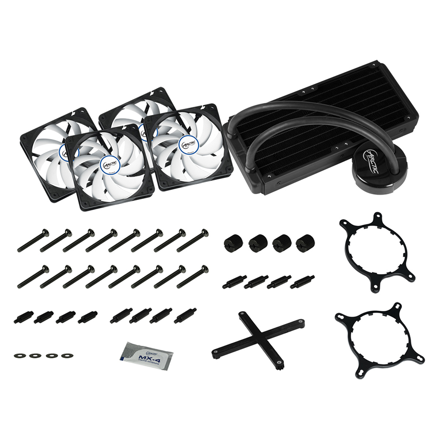

Pakendis on olemas kõik vajalik, et jahutus koheselt arvutisse paigaldada. Olenevalt jahuti suurusest, tuleb 120-ga kaasa kaks ventilaatorit ning 240-ga neli ventilaatorit. Sobib nii Inteli kui ka AMD süsteemile. Kõik vastavad kinnitused on kaasas, et toetada Inteli 1150, 1151, 1155, 1156, 2011, 2011-3 ja AMD AM2(+), AM3(+), FM1, FM2(+) kinnitus mehhanisme.

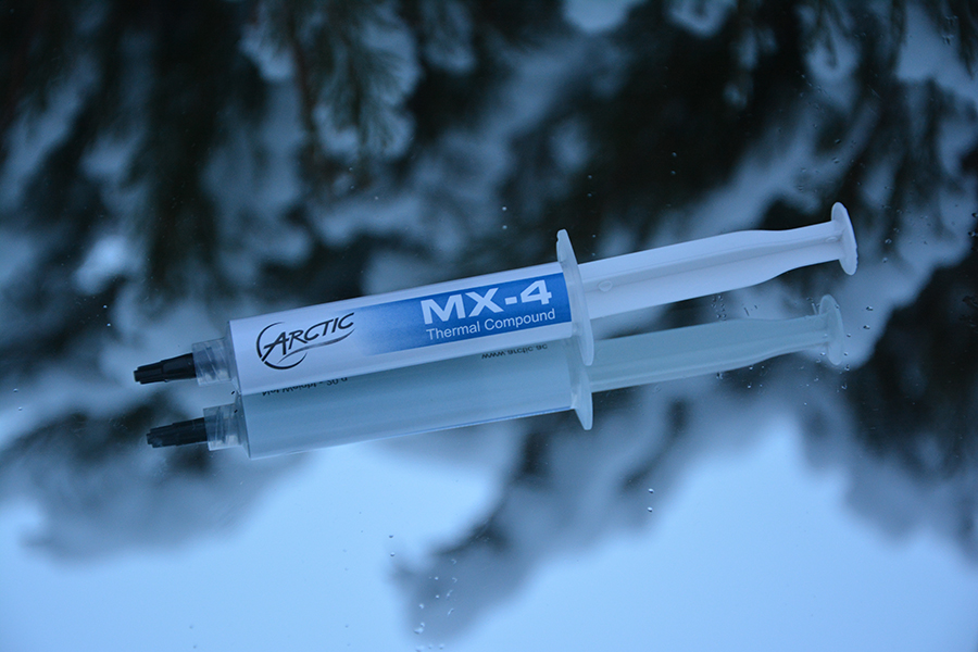

Erinevalt teiste konkureerivate jahutite toojatest ei ole ARCTIC eelpaigaldanud jahutitele termopastat, mis võimaldab kasutajal panna enda oma või kasutada kaasa antud MX-4 termopastat, mis on väikeses alumiiniumi laadses kotikeses ning millest peaks jaguma isegi kaheks korraks, mille tõttu ei pea muretsema, et pastast puudu peaks tulema.
Jahuti paigaldamine on kerge ning ei tohiks probleeme tekitada. Ainuke asi millele tuleks jahuti paigaldamisel tähelepanu pöörata oleks ventilaatorite paigaldamine radiaatori külge. Kuna ventilaatorid on tehtud õrnast plastikust võib juhtuda, et kruvi liiga sügavale keerates võib ventilaatori üks kinnitustest ära murduda.

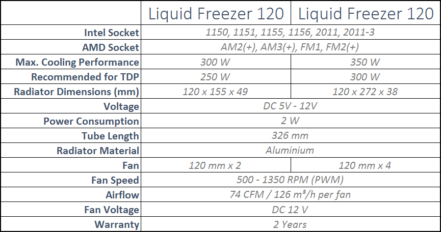

Andmed

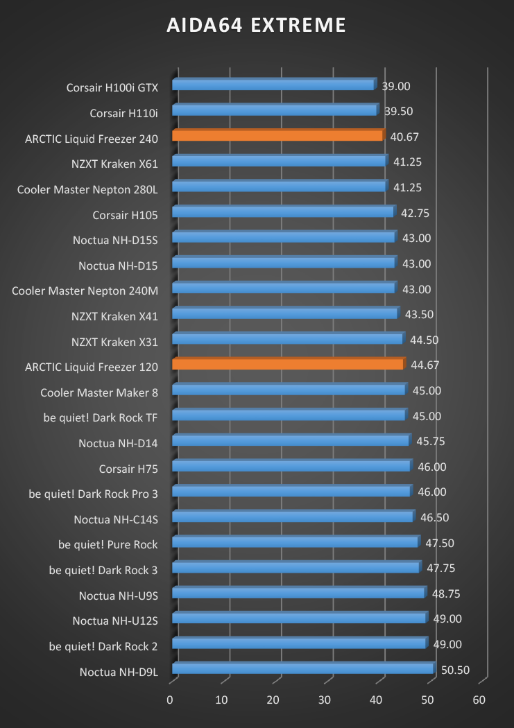

Tulemused

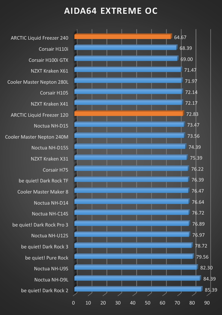

Jahuteid sai testid AIDA64 EXTREME programmiga. Kõik jahutid olid seatud maksimaalse jahutuse peale, millega seoses siis ventilaator(id) või pump töötas täie võimsuse juures. Iga test kestis 30 minutit. Protsessori ülekiirendus oli seatud emaplaadi poolt automaatselt, milleks oli 4,4 GHz 1.285 V juures. Protsessorit oleks saanud veel kaugemale lükata, aga ohutuse mõttes, kuna ei teadnud kuidas üks või teine jahuti jahutamisega hakkama saab sai seatud ohutu 4,4 GHz ülekiirendus, mis OCCT programmi jaoks on 33,3% ülekiirendust. Testis osales kokku 26 jahutust (12 nendest olid kõik ühes vedelikjahutused ning 14 õhkjahutused), mis olid käeulatuses ja mida sai laenata mõne kaasfoorumlase käest. Toatemperatuur testimise käigus oli 22,5 kraadi. Mõõtmistulemused on korrektsed, kuid võib esineda mõõtmisvigu, seega võib võtta tulemusi kui pluss või miinus üks kraad saadud tulemuste suhtes. Jahutite puhul sai kasutatud ARCTIC MX-4, et kõik oleks õiglane.
ARCTIC MX-4
AIDA64 EXTREME
AIDA64 EXTREME OC

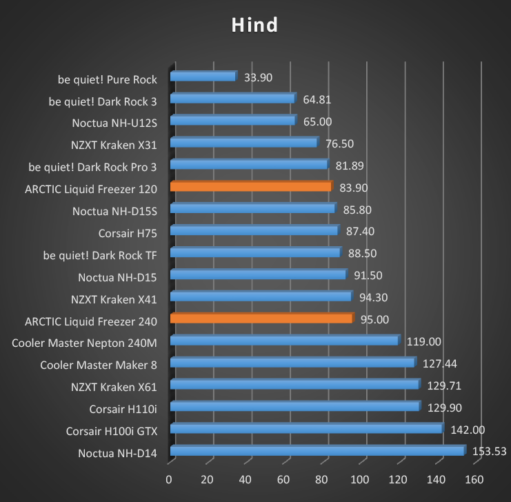

Osad jahutid on võrdlusest puudu, kuna ei ole enam müügil, seega on hinna võrdluses ainult need, mis ma leidsin. Mõne hind on mõjutatud sellest, et toote müüjat on Eestis ainult üks, mille tulemusena suhtuda sellesse võrdlusesse lihtsalt illustreeriva pilguga. Hinnad pärinevad (22.01.2017) kõige väiksema hinnaga pakkujatelt HinnaVaatluse andmete põhjal.
Liquid Freezer 120 hinnaks on 83,90 € mis pärineb kõige väiksema hinnaga pakkujalt, toote pakkujad HinnaVaatluses link
Liquid Freezer 240 hinnaks on 95,00 € mis pärineb kõige väiksema hinnaga pakkujalt, toote pakkujad HinnaVaatluses link
Liquid Freezer 120 – kokkuvõte
Jahuti on igati võimas ning ei jätta kasutajat hätta ka kõige raskemates oludes. Kuid jahutiga kaasned üks miinus ning selleks on tema suurus. Positiivne külg on see, et tegu on 120mm jahutiga, aga põhiliseks negatiivseks küljeks on radiaatori paksus. Paksusega tuleb kaasa ka jahutusvõime, mis on silmapaistev ning mille tõttu ei tahaks jahutile anda halba hinnangut. Kuid peale radiaatori paksuse peaks meeles pidama ka kahe ventilaatori paksust, mille tulemusena eelpoolmainitu võtab päris kobaka suuruse ning ei pruugi just hästi mahtuda väikestesse korpustesse, kui samas ka võib, sest korpused on erinevad. Kui on plaan uus juhuti muretseda, siis võiks pilgu suunata ka Liquid Freezer 120-le, kuna see nii nimetatud väike jahuti suudab ära teha nii mõndagi, kui on oskust paigutada ta vastavasse kohta.
Liquid Freezer 240 – kokkuvõte
Suurepärane jahuti, võimsuse kohapealt ei oska midagi ette heita. Kui võrrelda hinda ja jahuti võimsust siis Liquid Freezer 240 on päris korralik valik. Muidugi tuleb taaskord mängu suurus. Radiaator on küll õhukesem kui Liquid Freezer 120-l, kuid neli ventilaatorit lisavad ikka korralikult paksusele juurde. Muidugi ei ole takistuseks eemaldada kaks ventilaatorit ning mille tulemusena peaks toode mahtuma enamus korpustesse. Kuna ei ole käepäraseid võimalusi, et tuua lugejani ka müra tugevuse teste, siis pean jääma oma tunnetusele kindlaks. Ühesõnaga, kui kasutada nelja ventilaatorit jahutil, siis on tegu väga vaikse jahutiga.
