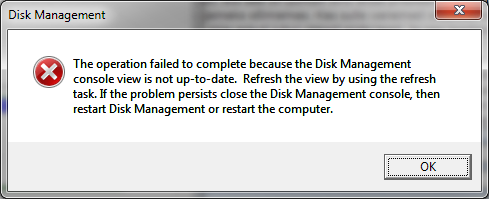

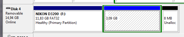

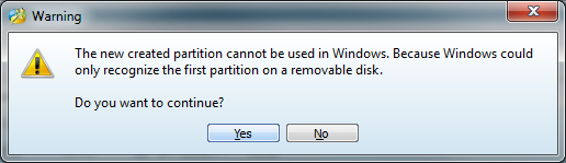

Sa ajad ilmselt segamini eraldi partitsioonide mountimise (mida teeb Windows ja millest oli jutt) ja kettal oleva automaatselt käivituva tarkvara poolt tehtavad trikid, nagu virtuaalse CD-draivi loomine, mis on neist kõige levinum. Ma ei tea, mingi varundustarkvara ehk on võimeline kuidagi ka teise partitsiooni mountimise tegema või loob ta samuti lihtsalt virtuaalse draivi (näiteks mountib arhiivifaili virtuaalse kettana), aga Windows ise esimesest partitsioonist kaugemale ei "näe". St et disk manager võib seda partitsiooni näha, aga mountida seda ei saa ja loomulikult ka automaatset mountimist Windows ei tee.
Mingisugune Sandiski jura oli vist, mis käivitus esimeselt partitsioonilt ja kasutas midagi teisel, peidus oleval partitsioonil asuvat - aga see ei ole teise partitsiooni mountimine Windowsis, kui mingi tarkvara on võimeline mingi mountimata partitsiooni sisu lugema.
Enne kui kellegi juttu jamaks nimetad, kontrolli. Tee mälupulgale kaks partitsiooni (soovitan proovida seda esmalt teha Windowsi Disk Manageri abil) ja vaata, kumb Windowsi poolt mountitakse ja kas teist on võimalik mountida.
Näiteks seda ütleb Minitool Partition Manager enne kui mälukaardile teist partitsiooni luua üritad:
Ja sedasi näeb see välja disk manageris:
Ning sedasi reageerib disk manager selle mountimise katsele:
Seda ka pärast seal soovitatud kamarajura läbimist.

Niisama mitut parti mälupulgal korraga kuvada ei saa. Proovisin just MiniTool Partition Wizard'iga...tegin primaarsed pardid, pardid teeb küll ära aga aktiivseks (kasutatavaks) jääb ainult esimene või see mille määrad aktiivseks. Ja MBR'i peab kah nihutama mõne progega.
Spoiler Spoiler Spoiler
Proovisin teha mitu loogilist parti, aga nii ka ei saanud.
Mälupulgale mingi muu firmware peale lasta omal vastutusel, et Win tuvastaks seda HDD'na, nii saaks teha.
Asja mõte kaoks ära kui ma mälupulka ainult oma arvutis kasutada saaks, vaja oleks ikka nii, et igas arvutis oleks pardid saadaval.

Mnator
liitunud: 18.10.2007
sõnum 25.12.2016 15:44:14 vasta tsitaadiga
Longero kirjutas:
Mnator, On see sul mingi tehase oma v ise muditud ilma püsivara v arvuti registrit vms asja näppimata? On seda igas arvutis näha?
Igas arvutis näitab samamoodi, ka täiesti võõras, mida elus esimest korda juhtuksin nägema kui seal on vaid standardne, kohitsemata ja/või ma ei tea kuhu põrgusse väänamata opsüsteem peal
üleformaaditud kindlalt, muidu poleks teise ketta formaat muudetud fat232 peale, PQI tehase omad on algselt mõlemad lihtsalt fat
kogu vana, s.t. tehase, tarkvara (nähtav tarkvara, k.a. sytem ja hidden jms.) on pealt kustutatud ja täiesti muud asjad peale kirjutatud
aga - vaadates suurusi, siis tundub, et ma pole selle puhul ketast üheksainsaks kettaks vahepeal teinud, mulle need mahud sobisid sellistena
kui vaja ise uut teha, siis pean esmalt käima ostmas, mul hetkel pole käepärast ühtki mälupulka, mida raatsiks tühjaks teha ja seal peal mässates vist oli väike risk ka jäädavalt hoopiski telliseks lasta, s.t. vahepeal peab olema täiesti RAW-ketas, et sellest siis soovitut teha ja kas see iga tehase mälupulgaga oli tehtav, seda ma ei tea öelda
