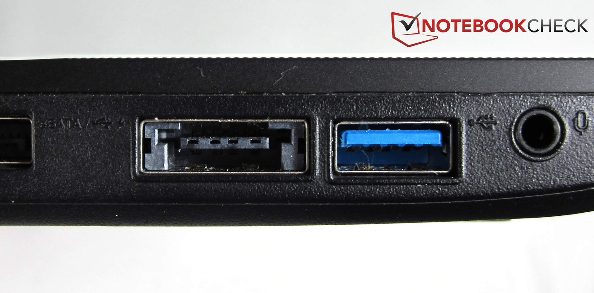

Vaata korra seda docki pesa lähemalt. Delli dockide eSATA pesad on kahe funktsiooniga - USB või eSATA.
Lenovo kohta ei oska kohe puusalt pakkuda.

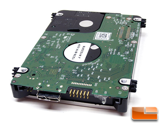

Ei pruugi viidata. Sõltub kettast, kas on mõni brändikas vms. vähetuntum (st selline, kes ise kettaid ei tooda vaid lihtsalt pakendab).
Näiteks WD Passport'ide sees on sellised kettad, kus USB kontra on kohe ketta küljes (st. füüsilist SATA liidest enam ei eksisteeri).

Olen ka paaril-kolmel Lenovol kohanud universaalset eSATA/USB-porti, mis peale vaadates tundub olevat tavaline eSATA. Soovitan samuti kontrollida.

Dogbert, olen aastaid (6+ vähemalt) kasutanud eSATA porti väga edukalt, vana HP Paviljon omas sellist ja praegune Dell omab sellist. Läpaka soetamisel pean selle kombipesa olemasolu oluliseks ostueelistusel.
Spoiler Spoiler Spoiler
Igatahes saab sinna kombipessa ka tavalise USB seadme pista ja töötab. 2,5" HDD töötab selles pesas ilma lisatoiteta ja 3,5" kettakarp vajab välist toidet.
Teemaalgatajale, et sõltub kasutatavast optilise seadme ühenduspistikust, kui on sata liides kasutusel, siis soetad vastava üleminekukaabli. Ma plaadikeerutajale väljastatava toite võimekust ei tea kommenteerida, kas otse toidab 3,5" ketta ära või ei, muidu kasutaks sellist->
