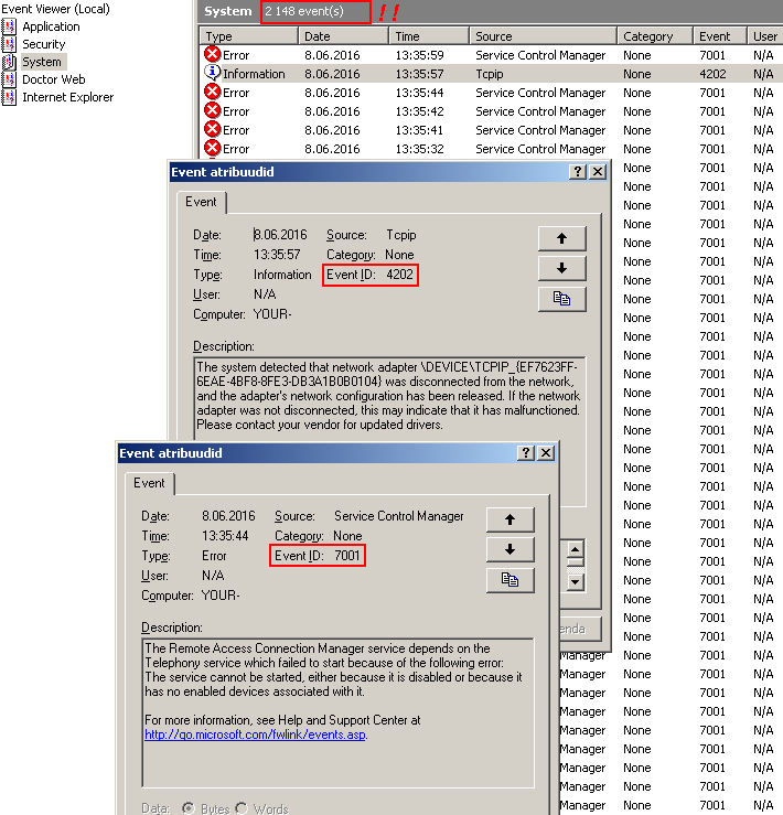

Hei !
Mul siin juba üpris pikalt probleem ja mõtlesin lõpuks, et küsin targematelt võimalikku abi või mõtteid teema kohta.
Lauaarvuti.
Win XP
Kaabliga net. (Telia)
Services alt on sihilikult kinni pandud:
Telephony service [Disabled] (juba mitu aastat)
Remote Access Connection on pandud [Manual]
Pole teadlikult installitud, ega kasuta ühtegi tarkvara, lahendust ega teenust, mis vajaks IMHO Telephony Service.
Ja aastaid polnud ka probleeme.
Ca üle poole aasta nüüd loobib suvalistel aegadel netti lauaka tagant ära. Teised Telia Thomson ruuteri taga istuvad tarbijad saavad netti samal ajal edasi, seega viga lauakas.
Tähelepanekud:
* Event Viewer > System on paksult täis Sevice Control manager > Remote Access Connection manager Service Error ID7001
* Error seisneb selles, et Telephony Service on Disabled.
* Kuidas kunagi - 10 minutist mitme ööpäevani, aga enamasti korra kaks ööpäevas viskab Event Viewer Error 7001 rea lõppu Information: ID4202 "The system detected that network adapter \device\TCPIP was disconnected from the network"
* Peale ID4202 tuleb veel üks kuni neli rida ID7001 veateateid ja edasi on vaikus (lõppevad ka ID7001 veateated) kuni restardini.
* Peale restarti kõik jälle toimib määramata ajani. Kohe kui netti lähed algab ID7001 eventite rida. Enne võrgukaardi väljalülimist tuleb siis jälle ID4202 ja paar rida ID7001 ja edasi Event Vieweris vaikus.
* Taaskäivitamise järel tulevad ühe korra lisaks errorid: DCOM Event ID 10005 ; USBCCID Event ID 0 ; SCardSvr Event ID 610 (mis ei tohiks olla kuidagi probleemiga seotud)
* Muid Erroreid EV-s ei ole (Application/Security/System all)
Kas see ID7001 on kuidagi üldse seotud sellega, et tuleb ID4202 ja lükkab neti tagant ära?
Mis võib põhjustada arvuti sellist käitumist ja ons mingeid lahendusi?

Proovi mõne LiveCD-ga vahepeal arvutis toimetada. Kui selle ajal sama anomaalia, siis viga on riistvaraline.

Hea mõte !
kahtlustasin alguses esimestel päevadel, et võrgukaart paneb ämbrisse.
AGA on selline lisatähelepanek, et üliharva juhtub see siis, kui arvuti lihtsalt n.ö. seisab ja aktiivselt netti ei kasuta (s.t. see arvuti on 24/7 üldiselt töös ja veebilehitseja on ka avatud, aga pidevalt ei toimu aktiivseid seansse). Tavaliselt toimub see siis, kui just oled mingile uuele veebilehele tahtnud minna või värskendanud olemasoleva veebilehe vaadet.
Mul siin kusagil peaks olema üks Linuxi Knoppix Live cd ja katsetan millalgi.
_______
Lugesin just ühte kirjavahetust Telephony Service ja ID7001 teemal icon_cool.gif icon_biggrin.gif
http://www.tomshardware.co.uk/forum/117529-45-event-viewer
