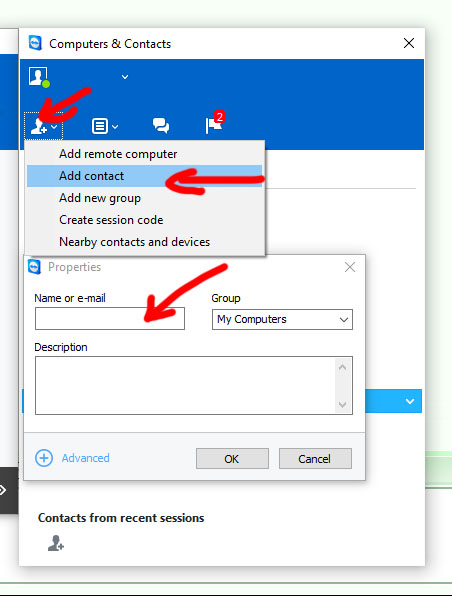

"Asynchronice would like to add you as a contact in his/her TeamViewer contacts list." Ütleb juba kõike.
Mul on samuti enda TeamVieweri konto alla lisatud teised kasutajad, kelle arvutitele tarvis tavapärasest sagedamini ligi saada, kiirem, kui hakata ID-d ja parooli taga ajama iga kord. Keegi on lihtsalt sinu e-maili oma kontaktide hulka lisada tahtud. "Asynchronice" siis kontakti nimi.

Mul on selles listis ca paarkümmend kasutajat, ise lisatud oma konto alla. Ent eales pole saabunud sellist meili. Veider on ikkagi.

sõnum 13.05.2016 16:56:09 vasta tsitaadiga
Märt. kirjutas:
Kas sina lisasid või vastupidi? See meil tuleb minuteada ainult lisatavale, mitte lisajale.
Mina ise lisan oma hallatavad masinad ja pole eales palunud end kellegi TV kontaktidesse lisada.
