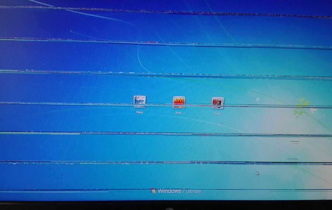

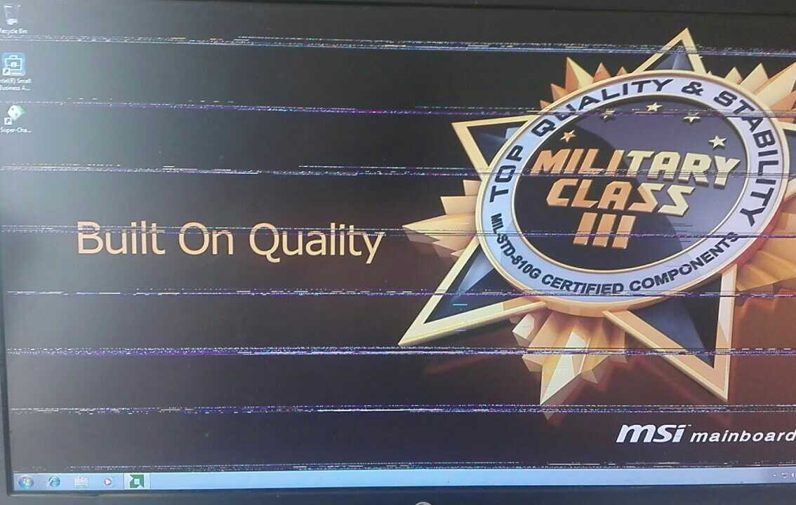

Tervist,
Täna siis tekkis arvutis olles selline probleem, et arvuti viskas järsku pildi tasku. Panin uuesti tööle, tuli login screen ning horisontaalis olid mingid triibud (panen pildid ka kohe). Siis kui login sisse, tuleb kas sinine või valge pilt ette (panen ka pildid). Safe modes töötab arvuti ilusti. Tegin juba Win7 reinstalli, installisin kõik draiverid plaatide pealt ning ikka tulemus sama.
Videokaardiks Sapphire Radeon HD 7870 2GB GDDR5 GHz edition. Juba mõnda aega pole ka üks ventilaatoritest töötanud aga arvasin, et see ei ole suur probleem kuna temperatuurid olid koguaeg normis.
Pigem tahaks seda probleemi ära lahendada kui uut videokaarti osta, sest see kaart on siiani väga hästi ära mänginud ka uuemaid mänge probleemivabalt. Garantii enam ei kehti kuna kaart kindlasti üle 3 aasta vana. Arvuti on custom built.
Ette tänades

Piltide järgi vaataks et tegemist on gpu kivi joote veaga. Ja ei soovita ahjus seda teha tõesti, aga kuuma puhuriga, millel on termomeeter ja kuumuse reguleeris võimalus, siis miks mitte proovida, et kaotada ju pole nagunii midagi. Kui siis ainult võita. Mõnel on segi aasta vastu pidand kaart peale kuumutamst!

Kuna isendil puudus üks vent ja triibud sees pildil siis gpu. Värvilised ruudud siis gddr5 ja muudel juhtudel peaks pilt mustaks jääma.
