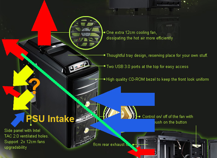

Mina paneks sisse puhuma. Siis oleks graafikal värske õhk peal ja sisse/välja puhuvad vendid enam vähem võrdse arvuga.

Ma kunagi panin nii et ette kaks sisse puhuma. Ülevalt 2tk välja, 1tk tagant välja ja alt puhus 1tk sisse.ja kõrvalt 1tk sisse.
Tulemus oli halb. Kas tõmbas sees õhu hõredaks või mis aga ei olnud hea variant

eeldame, et sa tead oma ventide tootlikkust. kui sa paned ka sisse puhuma, võiks sisse puhuv olla sutsu suurem kui välja imev. mis ahju sa sinna sisse kavatsed panna, et sedasi ventileerima peab seda? |
Põhimõtteliselt valmistun kuumaks suveks, tegelt mõtlesin ,et võiks seal ka miskit olla kui võimalik on. Vendid tulevad Hiinast kuni 60 päeva, 6700km kauguselt ja nendel peaks olema kuni 1600 rpm. (120mm Max. Air Flow: 53.6CFM)
Eks süsteem ise reguleerib pöördeid vastavalt vajadusele. ah ja protsessori küljes on selline junn: http://www.coolermaster.com/cooling/cpu-air-cooler/hyper-103/
hetkel siis parim pakkumine:
Andreze poolt, ehk üritan siis nii.
_________________ https://www.twitch.tv/realcobrastrikegaming |
