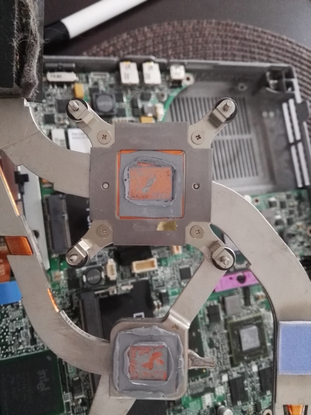

Edit: Järjekordne näide samast ooperist kus insenerid ei tea mis asi on jahutamine ja mille tõttu suudetakse kehvake - äpardunud jahutusradiaator valmis meisterdada. Ning mille tulemusel siis ventilaator uhab pidevalt ja enamjaolt täisvõimsusega ning on kui "robot-tolmuimeja", tirides endasse kogu tolmu mis majapidemises leidub. Ja arvutiremontijad siis tänitavad omanike kallal, et miks küll su masin nii kõvasti tolmune on!
Kes ei usu - võtab tolmuse põrandavaiba ja siis sõidab sellest läppariga üle - kena ja puhas vaip tekib...
Ainult kui eelmine õnnetus oli Samsungi inseneride väljamõeldis, siis seekord on tegu Delli inseneride loominguga ja järgmine pilt on Dell Latitude radiaatorist.
Mõista-mõista mis sellel valesti on?
Vastus: jahutustald on osatud disainida kahes tükis ja soojse juhtuvus kahe osa vahel on olematu kuna oksiid on kenasti nende kahe talla vahel ja surmab kõik head ideed selle jahutuse headusest.
Pilt siis ja käib leiutamine kuides sellest "kammist" lahti saada, et terve tald täidaks oma ülesannet:

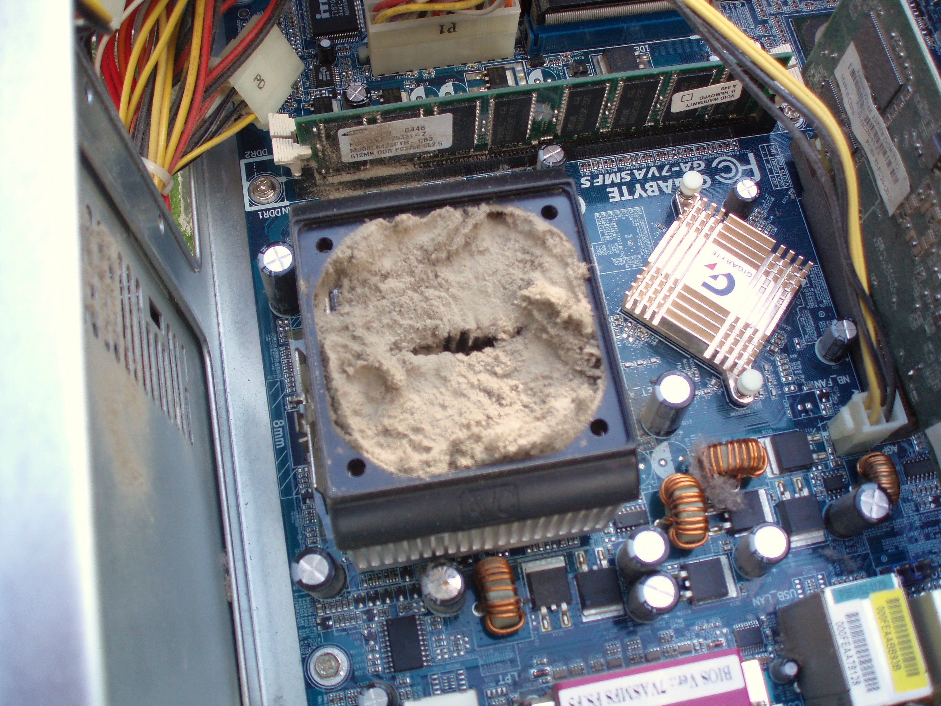

kunagi ammu sai ühe peo käigus vaadatud, et miks arvuti nii uim oli. ventika all siis selline pilt:
Spoiler
kuna pidudel ei käi termopasta taskus, siis ei hakanud radikat üldse maha kangutamagi

viimasel pildil on prose ventika all, vaskpoolist vasakul näha ka punnis elektrolüütkondensaator. punni on selle ajanud suure tõenäosusega kuum radiaator, mida normaaloludes peaks õhuga jahutatama. pilti pole alles aga kunagi sai nähtud 1300mhz ülekellamata duronit, mis sulatas kinni jäänud vendi kinnitusraami jahutuse küljest lahti ning asi läks arvuti omaniku jaoks kriitiliseks siis kui jahutusvent kolksuga arvutikorpuse põhja kukkus..
sellise masina saab esiotsa paremasse seisu lihtsalt selle vildihunniku eemaldamisega. pasta teeb oma tööd ilmselt veel, küsimus on sundjahutuse puudulikkuses.

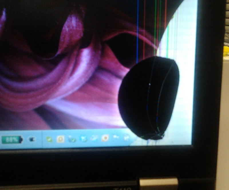

Pastakas ununes klaviatuurile. T410 ekraanid on vist siiani ühed kallimad.
Spoiler

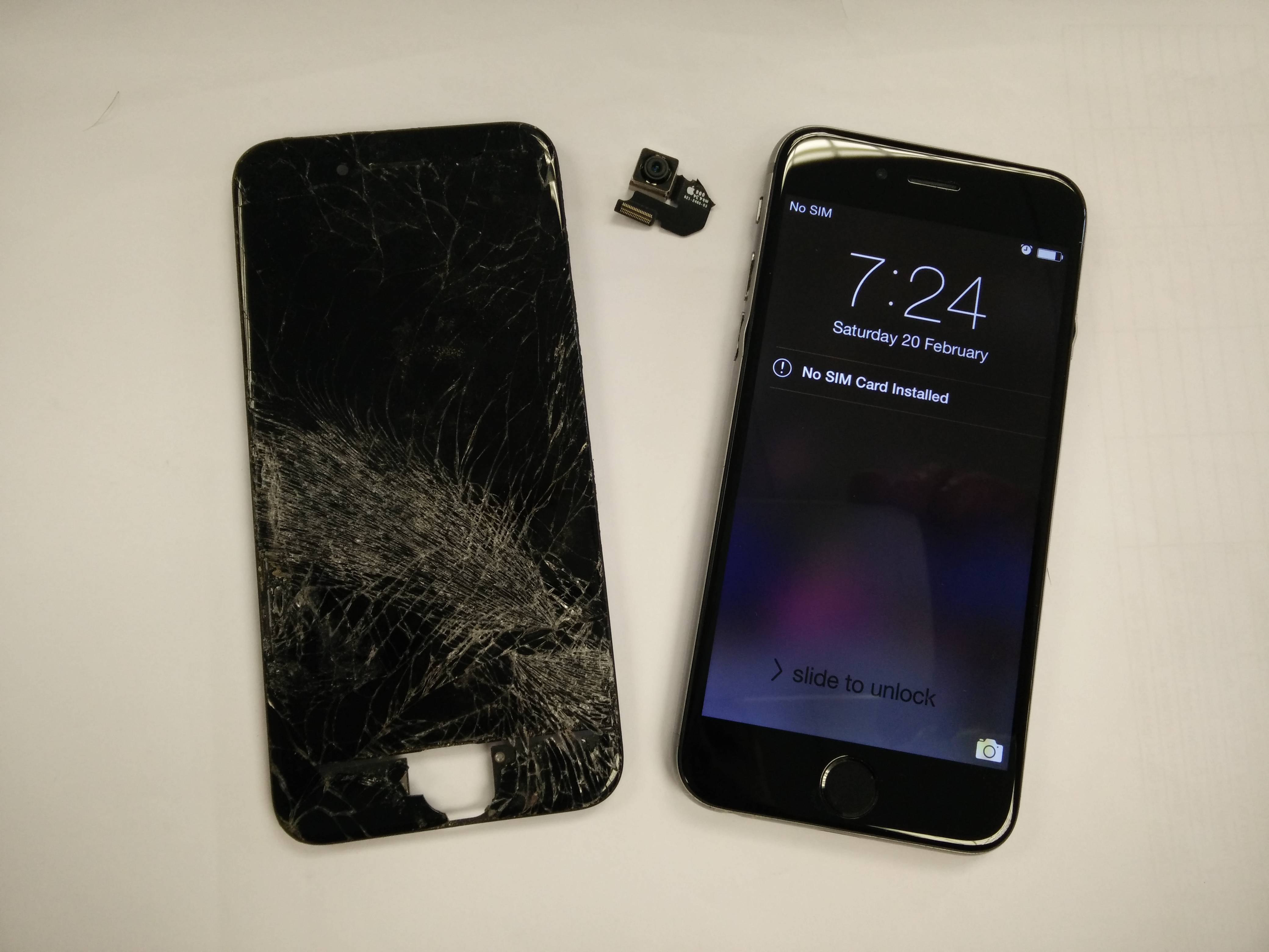

Kliendil olevat autosse istudes telefon märkamatult taskust välja kukkunud ja siis ta sõitis sest üle muidugi.
Võtsin vana ekraani maha, väänasin alumiinum unibody korpuse nii sirgeks kui andis, viskasin uue ekraani peale. Selgus, et tagumine kaamera oli ka ülesõitmise käigus maha koolend. Vahetasin selle ka välja. iPhone ikka hea föön - elab jälle. Mingi odav plastikust Xperia või Galaxy S oleks prügikasti läinud peale sellist teerullieksperimenti.
Spoiler
